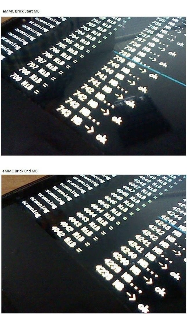

Ich hatte auch den Brick,
habe ihn selber umgehen Können, mit dem richtigen PIT File,
recht einfach, einfach einen MB Test über den Chip laufen lassen, das ganze via Webcam am besten aufzeichnen (oder halt 3 Stunden permanent auf den Display schauen und die MBs merken) denn das Note startet bei dem Defekten sektor neu.
Den den Start MB merken und dann den Test von hinten starten (wieder aufzeichnen oder zuschauen) und Merken, und dann das Modifizierte PIT file via ODIN einspielen. Hier gehen halt ein paar MB verlohren, aber besser als ein defektes Note ;-)
Weitere infos Hier (reinschauen lohnt sich)
