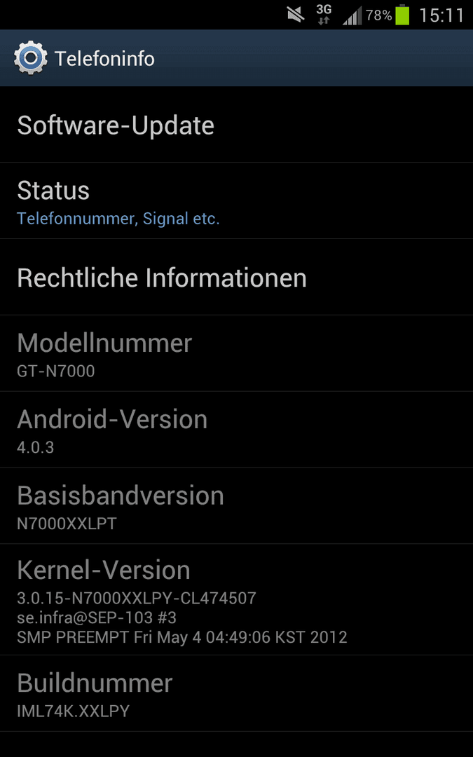

Hey,
ich habe vor ein paar Monaten mich etwas mit Modding etc beschäftigt, allerdings nicht viel, habe also kaum Plan leider. Ich habe die Hilfsthread gelesen, das FAQ etc, jedoch weiss ich gerade nicht weiter. SuFu hat auch nichts brauchbares gelifert (wenn ich KOR eingebe kommen halt tausende posts...)
Ich wollte eine andere ROM draufspielen, habe jedoch jetzt erst gemerkt, dass mein ProductCode bereits auf KOR ist. Seit wann das ist weiss ich nicht mal. Das Handy läuft auch normal, spackt nur manchmal rum, dass ist auch der Grund warum ich eine andere ROM draufmachen wollte, wahrscheinlich liegts aber sogar am ProductCode...
Anyway wie kriege ich den ProductCode wieder richtig? In dem FAQ steht ich müsste eine Firmware flashen die multi wäre oder so. Ich blick da gerade gar nicht durch. Wäre super nett wenn mir jemand helfen könnte.
ProductCode: gt-n7000ZBAKOR
Provider: Base
Siehe FAQ. Auch was "Multi oder so" ist, steht da drin.
Ich habe das gerade gemacht und dann DBT ausgewählt. Jetzt hat er einen WerksReset ausgeführt, neugestartet und der Produktcode ist aber immernoch auf KOR.
Muss ich zwangsläufig die Multi-CSC Firmware flashen weil in dem Auswahlmenu DBT quasi immer steht auch wenn der bei der Firmware gar nicht dabei ist? Ansonsten ist es ja komisch das der ProduktCode sich nicht geändert hat.
Danke :)
