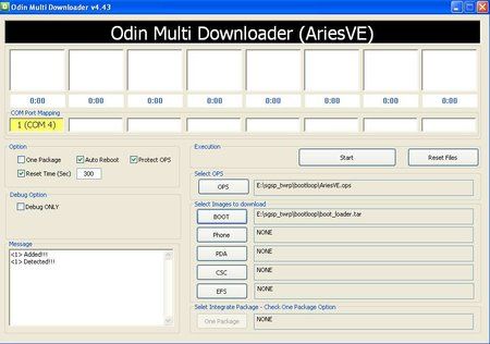

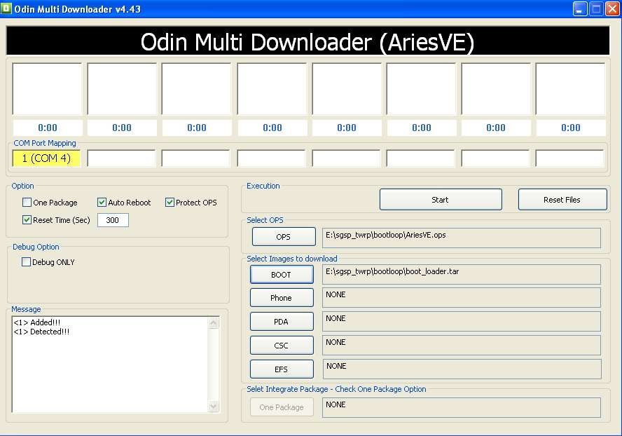

Ich habe mit twrp2.2.1-recovery ein Backup mit den Default-Einstellungen gemacht. Runterfahren und wieder einschalten führte wieder zur TWRP.
Dann habe ich rumprobiert und nun hänge ich bei "Downloading - Do not turn off target!!".
Da passiert aber seit Minuten nichts.

Ich probiere jetzt http://www.android.gs/install-twrp-recovery-on-samsung-galaxy-s-plus-i9001/ Hoffentlich komme ich damit weiter. Jeder Ratschlag ist willkommen.

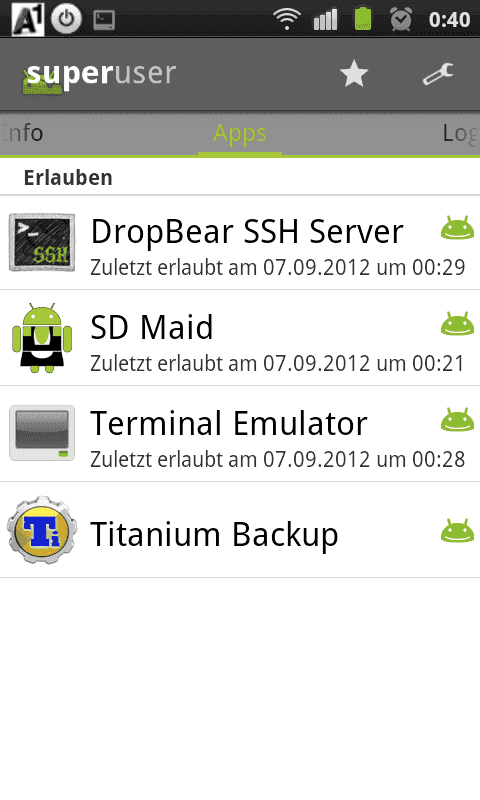

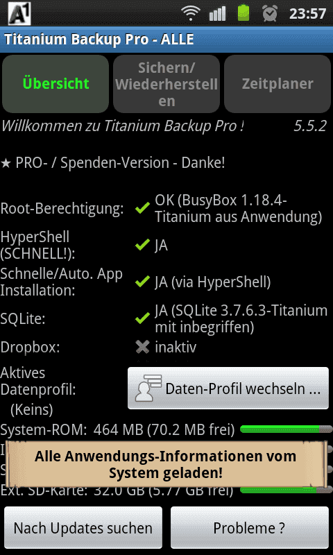

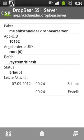

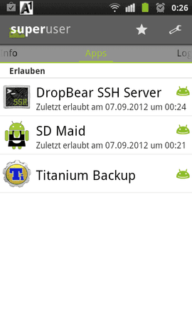

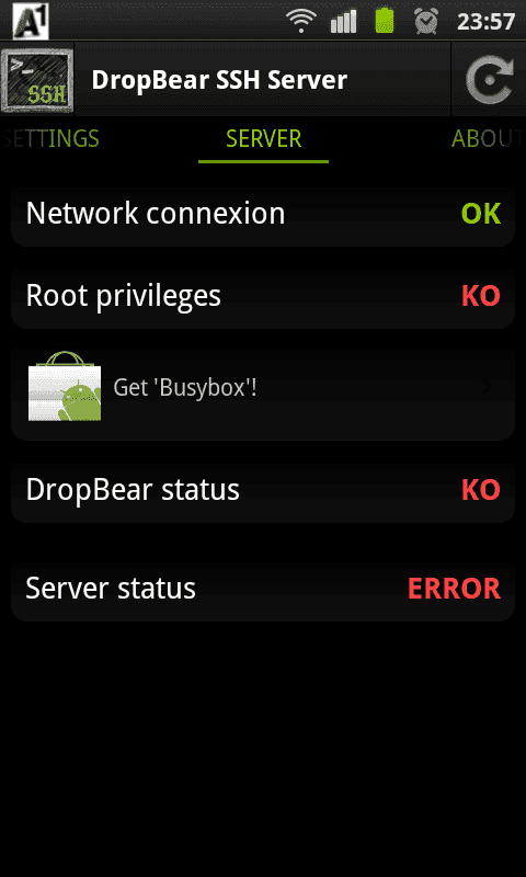

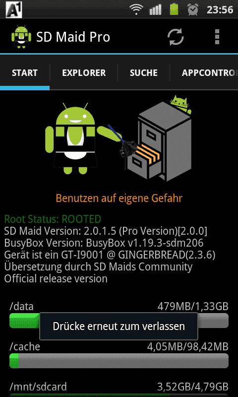

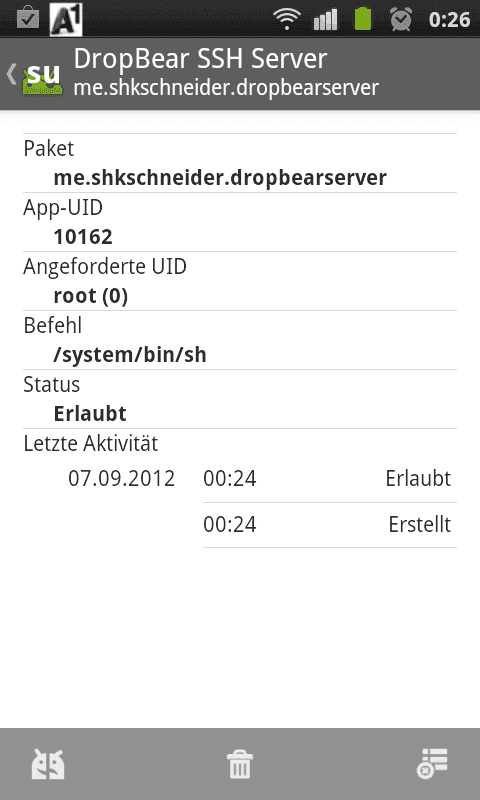

Wie stelle ich fest, ob das Handy noch gerootet ist? Ich hatte eine Bootloop, siehe [OFFURL]https://www.android-hilfe.de/root-hacking-modding-fuer-samsung-galaxy-s-plus/297791-twrp-bootloop.html[/OFFURL] und ich vermute, es ist nicht gerootet, da ich beim Aufruf von Dropbear SSH Server als Status "Root priviliges ko" sehe.
SD Maid Pro und Titanium Backup Pro starten aber und meinen gerootet.
Kann ich nun genauso rooten wie das 1. Mal, oder ist beim 2. rooten auf etwas zu achten? Ich habe ja jetzt TWRP installiert.
Edit:
Nachdem ich bei https://www.android-hilfe.de/forum/...lus.770/anleitung-root-flash-roms.287675.html zu Odin folgendes gelesen habe: "Das Handy bootet jetzt automatisch neu. Jedoch müsst ihr, wenn ihr es braucht, euer Handy erneut rooten." habe ich die Root-i9001-Signed.zip nochmals mit TWRP installiert, aber der SSH-Server will noch immer nicht funktionieren, auch nach De- / Neuinstalltion, obwohl man bei Superuser die Rechte sieht. Der SSH-Server hat auch nach den Rechten gefragt, die ich gewährte, danach bleibt es aber bei den Root-Priviliges bei ko. Die Terminalrechte habe ich erst nach dem 2. Rooten gesetzt und dort scheine ich root-Rechte zu haben. Aber ich bin mir noch immer nicht sicher, wie ich prüfe, ob ich root-Rechte habe.

TerminalEmulator öffnen und
Code:
su
eingeben.
Wenn aus dem $ am Anfang der Zeile eine # wird, ist alles in Ordnung.
Ja genau mit dem Emulator, wenn "su" nicht geht, dann hast du entweder gar keine root-Rechte oder du hast sie verweigert.
