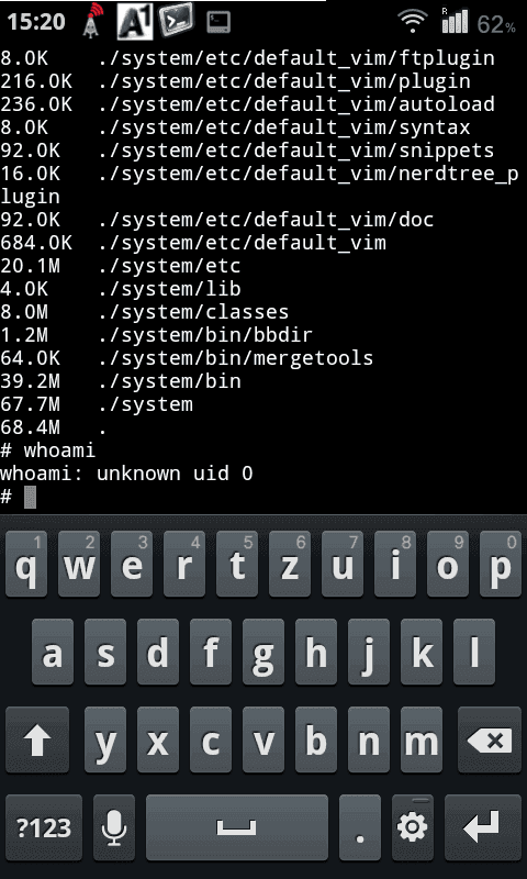

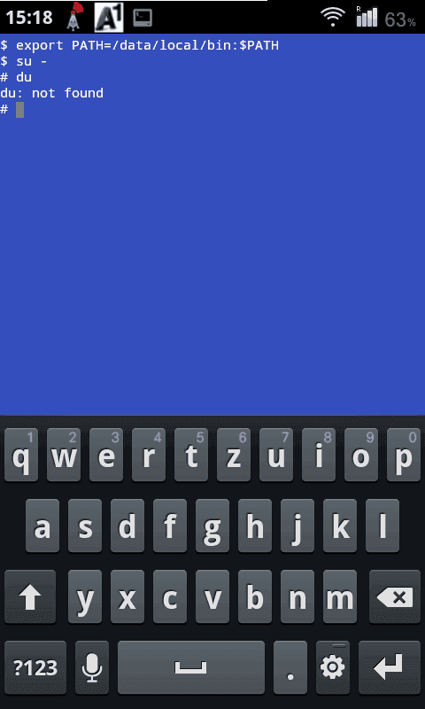

Also mit dem Android Terminal Emulator funktioniert "du" bei mir
Bei mir nicht, aber Terminal IDE dürfte eine komplette bash enthalten und ist GPL. Das gefällt mir.
