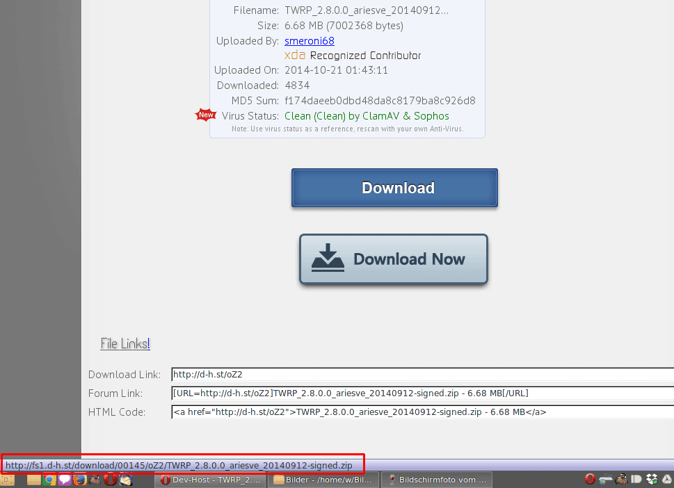

nimm die 3 Files aus meinem post 973 anstelle derer im orginal verlinkten Thread. Die taugen mehr.
Ich vermute du clickst auf den falschen Download-Link. Der D-H.ST-Server finanziert sich durch Click-Werbung und vermutlich lädst du dir irgendeine exe-Datei runter.
Die Datei, die du über CWM als erstes flashen mußt heißt TWRP_2.8.0.0_ariesve_20140912-signed.zip und nicht .zip.exe am Schluß.
Genauso die CM10.1 die kommt als zip-Datei und nicht als zip.exe. Ich schau mal ob ich noch bessere DL-Links finde.
EDIT: gibt leider keine Alternativ-DL-Quellen du mußt über den D-H.ST-Host downloaden.
Die Files sind flashfertig geliefert. Ich nutze Opera mit Adblocker und habe dann immer 2 DL-Buttons - ich glaube ohne Adblocker sind es noch mehr Buttons :scared:
Dank Opera sehe ich beim überfahren eines Hyperlinks immer gleich den DL-Link an und plausibilisiere damit, dass ich auf dem richtigen Button bin, der mit das zip-File liefert und nicht irgendeine exe-Datei.

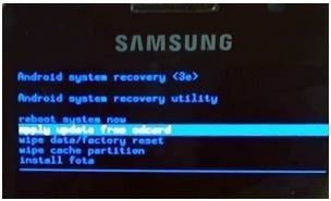

Hallo Ratzfatz1112,
hast du schon mal versucht ein Factory Reset im Recovery zu machen nach dem Flashen (Installieren) mit Odin.
Handy in RecoveryModus neustarten ([Volume +] [Power] drücken und [Volume +] gedrückt halten bis "Android out of Box" kommt)
Wen "Android out of Box" erscheint Menütaste drücken (siehe Bild unten)

Hallo ThorTam,
muss die SIM-Karte eingelegt sein? Ich werde nach einem Passwort gefragt. Ist mit Passwort der PIN-Code gemeint?
LG
Robert
Ich habe beim Installieren nie die SIM Karte eingelegt.
Lege sie immer erst ein wen das Gerät fertig installiert ist!
Von daher werde ich nie nach einem Passwort/PIN gefragt.
Wen aber die SIM eingelegt ist, wird der PIN von der Sim gemeint sein
Wenn ich mich im Rec.-Mode bin und den Punkt 'wipe data/factory reset' auswähle und mit der Menütase bestätige, komme ich in den Auswahlbildschirm mit 'No' bzw. 'Yes'.
Beim Bestätigen von 'Yes' erfolgt als nächstes die Abfrage nach einem Passwort. Und das ist jetzt meine Frage.
SIM-Karte ist nicht eingelegt.
LG
Robert
Klingt nach einem in TWRP festgelegten PIN damit man nicht unerlaubt Wipen oder Installieren kann, den wirst du ja mal angelegt haben müssen, vielleicht auch unbewusst
HAllo redcooper85,
was bitte ist ein TWRP??
Sorry, mein Fehler, hatte vergessen das du die Original Recovery nutzt.
TWRP ist eine Custom Recovery die statt der normalen geflasht werden kann.
Bei deinem Problem mit der Pin Abfrage in der Stock Recovery bin ich raus, mit der habe ich mich nie beschäftigt
