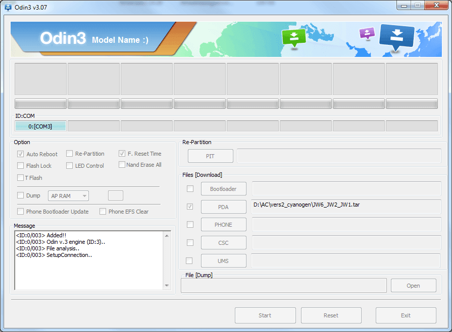

Hiho
Ich habe von einer Freundin ein I9000 bekommen, Fehlerbeschreibung "Startet nicht mehr". Sie hatte das Handy vor einer ganzen Weile gebraucht gekauft, da war bereits ein Cyanogenmod drauf (scheinbar irgend eine Version 8). Das lief auch super, bis es letztens immer beim "Blauen Männchen" stehen geblieben ist.
Nun habe ich versucht es zu Flashen, jedoch ohne Erfolg. Ich habe zunächst 2 anleitungen im Netz gesucht (blöderweise ausgedruckt dann... weiß nicht mehr genau wo und wie ich die gefunden habe... Das eine war eine nicht-Cyanogenmod Version (welche ich/sie bevorzugen würde, weil ihr das CM eigentlich nicht so gefallen hat).
Wenn ich dann das Handy starte über VOL+ und POWER und auf Install gehe, meine zip (aus SD Karte) auswähle und installierte, bricht er mit ner Fehlermeodung ab. Ich habe auch mal alles mögliche geWIPEd, ohne erfolg.
Dann habe ich mcih an eine CM-Anleitung gesetzt.
Grob war es:
- Samsung treiber (nach) Intsallierten
- Handy in Downloadmodus starten VOL- und HOME und Power
- ODIN starten
- Firmware flashen... und hier geht es breites nicht weiter. ich wähle die FW aus, klicke auf start und es passiert nichts. Habe es extra von einem USB Stick versucht um zugriffe zu sehen, aber vom Stick passiert nichts. Ich habe es auch mit mehren Versionen von ODIN getestet. Mehr als im Screenshot passiert nicht.
Wie bekomme ich das Handy noch einmal zum Leben?

Erstens bist du dir ganz sicher ,dass du ein s1 hast und ned ein s1+ ? Denn die beiden Handys sind vom Aussehen her identisch jedoch von der Hardware her unterschiedlich.
