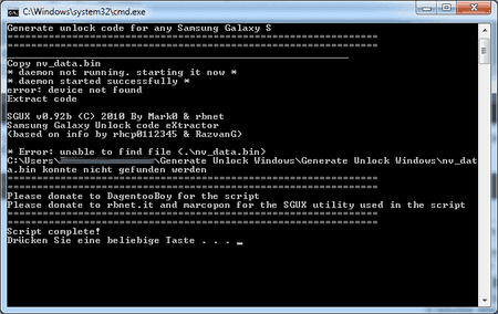

Guten Abend, liebe Community :)
Schonmal vorab: Es tut mir Leid, dass ich nochmal die Frage stelle, die anscheinend viele hier beschäftigt.
Ich bin leider neu zu Smartphones und Android, daher kenn ich mich mit technischen Belangen momentan noch null aus...
Ich habe heute ein neues Galaxy S erworben, mit einem Simlock für A1, und möchte dies mit einer 3 - Simkarte verwenden. Da ich jedoch keine A1-Simkarte besitze, fällt die hier oft erwähnte Unlock-Funktion über das App flach.
Bei Methode 2 (Generate Unlock Windows), habe ich es zuerst mit Keis 2.0 versucht. Resultat: Gerät in Windows erkannt, in Keis aber permanent auf Verbindung wird hergestellt.
Ein Versuch mit Keis 1.5.xxxxx belohnte mich mit der Nachricht, dass das USB-Debugging nicht funktioniert und ich die Keis-PC-Verbindung (?) benutzen soll. Googlen danach brachte indes kein Ergebnis...

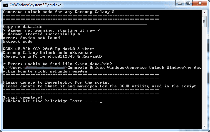

Nach mehreren Stunden Recherche habe ich nun erfahren, dass ich (bzw die Bat-Datei) keine Rootrechte bekommte, somit kann auf die nv_data.bin nicht zugegriffen werden.
Bei beiden Malen bekam ich von der Anwendung die im Anhang mitgelieferte Meldung.
Ich benutze übrigens Win7 x64 Professional.
Ich hoffe, ihr könnt mir da weiterhelfen, bei all den verschiedenen Antworten hier konnte ich nicht mehr klar denken :laugh:

Hey, danke für die Antworten! :)
Ich habe es heute mit diversen Methoden nochmals versucht, ohne Erfolg.
Zuerst hab ich mir genannte App auf das Gerät geladen (SGS Unlock; Android Version 2.2). Nach dem Installieren und Öffnen werden jedoch nur 2 Buttons angezeigt: Donate und Email. Wobei der untere jedoch nichts macht...
Ein weiterer Versuch war das Rooten mit dem SuperOneClick Tool. Aber auch dies brachte keinen Erfolg: Ich bekam zwar ein OK, aber beim SU-Test passierte am Handy rein gar nichts. Ebenso hängt sich das PC-Programm beim Unrooten (unter Punkt removing superuser.apk) auf...
Generate Unlock Windows brachte indes dasselbe Ergebnis: Permission denied.
Nun habe ich es noch mit einem App aus dem Market (konnte über WLAN Verbindung kriegen) probiert: "Galaxy S Unlock". Im Programm steht zwar, dass man nach 60sek schwarzen Bildschirm eine Meldung zum Neustart des Geräts bekommt, der Erfolg blieb aber aus - immer noch wird nach einem Netzentsperr-Code gefragt.
Kann es an der installierten 2.2er Version liegen, dass die gesamten Methoden nicht funktionieren? Oder bin ich einfach zu doof dafür?^^

Deinen Beitrag hab ich schon gelesen, ja :)
Bei den genannten Methoden steht aber überall dabei, dass die 2.2er auch unlockbar ist, deswegen habe/hatte ich eher den Verdacht, dass ich da was falsch mache.
Wien wär aber ein bisschen weit, ich werde mal die lokale Handybörse fragen, hab da auch eine Bekannte. Die müssten das doch eigentlich auch können, oder?
