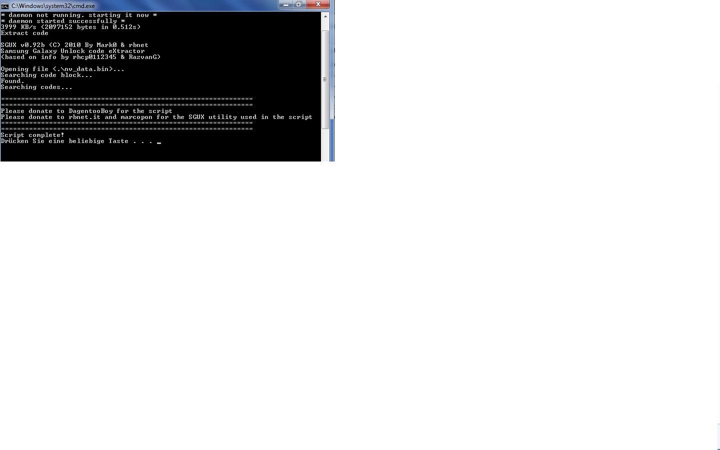

bin jetzt so weit, aber code zeigt es mir keinen an.
woran könnte das liegen bitte?
