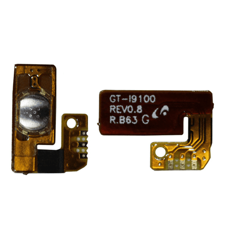

Ich hab mir jetzt mal die Taste aus China bestellt. Mal sehen, ob der Tausch was bringt.

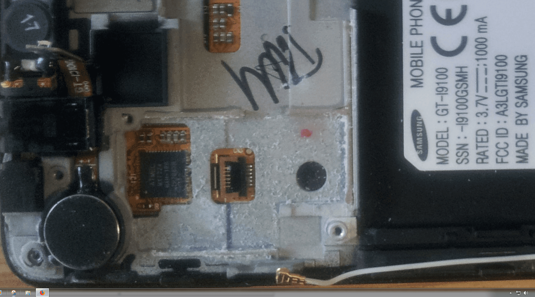

Zum einen das Problem mit der Powertaste....versuch doch mal das Gerät vorsichtig auseinander zu nehmen (nur ein Beispielvideo) um eventuell einen Plattinenbruch/Wackelkontakt oä. zu finden... und schau ob du auf der Plattine eine kleinen Papieraufkleber findest (Feuchtigkeitsindikator)....ist dieser pink verfärbt, hat das Gerät mal zu viel Feuchtigkeit abgekriegt und du kannst das Ding beerdigen:crying: ....ein Wasserschaden würde alles an Defekten bei dir erklären und lohnt sich nicht zu reparieren !

shurka schrieb:
Die Software stürzt oft während der Bedienung komplett ab! Woran könnte das alles liegen?
....wie gesagt, zB. ein > Wasserschaden < könnte die Ursache sein....hat dann vielleicht den Prozessor, das eMMC oder irgend was anderes auf dem Logikboard in Mitleidenschaft gezogen .....!?
Aber auch ein defekter Akku könnte die Ursache sein ...
Bei einem Defekt des eMMC brauchst du eine Riffbox um den Speicher auszulesen, zu löschen und ihn anschließend neu zu programmieren, das kann dir wie oben schon mal verlinkt, @html6405 machen....wir wissen aber nicht was sonst noch mit dem Handy los ist :crying:
