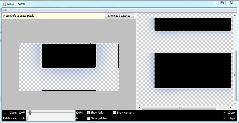

Die buttons sind immer abgeschnitten..
das liegt an dein rahmen den du gemacht hast der ist zu breit so überdekt er dann deine buttons.
schau ma in mein revo theme da ist auch ein rahmen da siehste da ist schwarz und grün bei dir ist alles blau durchsichtig stimmts???
das ist der fehler du must auch schwarz da lassen und dann blauen rand, schau einfach meine png´s an
ich würde auch sagen das du sie falsch gepatch hast mussen etwas länger sein
Default... Gepatcht übernommen...
hast du es mista
Wiist ihr wie die 9.png heißt? die für den unteren Rahmen zuständig ist?
Ich lad dann hier mal ein Screenshot vom 9drawpatch.bat
popup_bottom_dark.9.png ???
ja warte

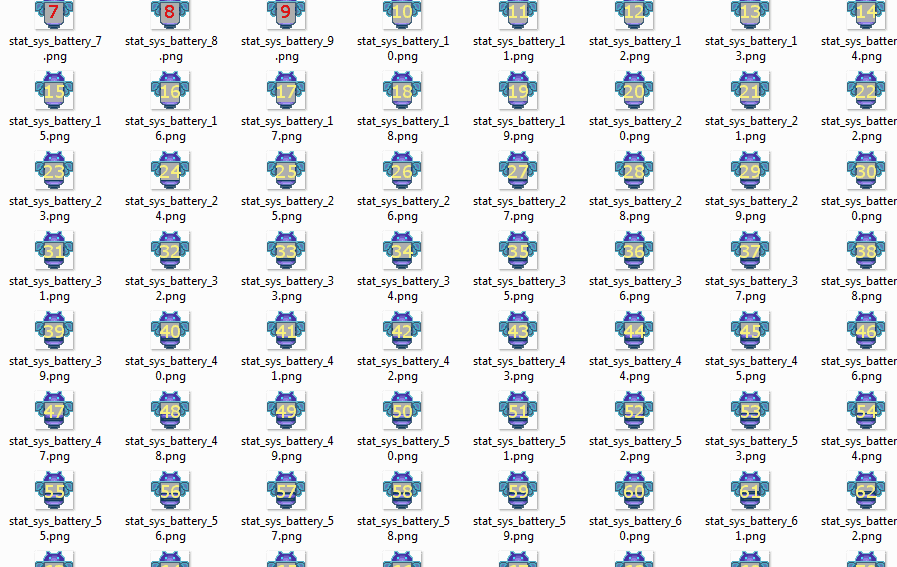

Vielleicht wäre die battery anzeige was für dein Theme
popup_bottom_medium.9.png muss das bild sein aber wenn du die übernommen hateset müssen die eigendlich passen

Alle 3 in dem Fall nicht, das ist ein Popup, das aus 3 Teilen besteht:
popup_top_dark.9
popup_center_dark.9
popup_bottom_bright.9
Wie der Name sagt, ist bottom die png, auf der die beiden unteren Buttons liegen.
