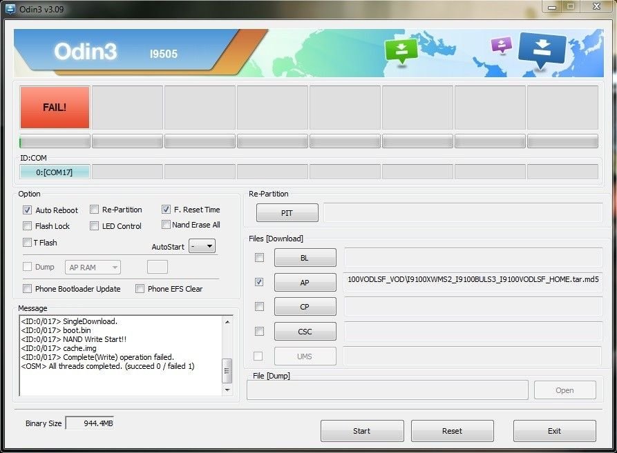

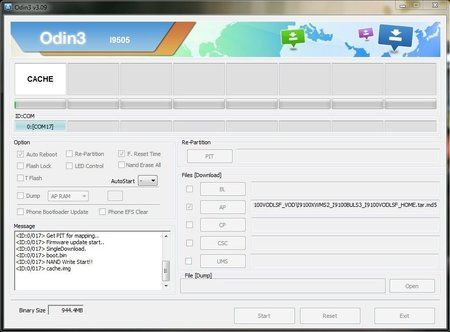

Hatte immer wieder Probleme, dass Apps einfach verschwanden, erst nach neustart konnte ich diese neuinstallieren. Doch nach dem letzten Neustart fuhr das Handy nicht mehr hoch (bleibt im Startbildschirm stehen (Samsung GT-i9100 usw.) also der erste Screen der kommt stehen). Nach einigem Rumgepfusche (Es rebootet immer wieder in den ersten Screen (f~10s) hab ich jetzt probiert über Odin eine neue Firmware aufzuspielen.
UND ES GEHT NICHT :D
Ihr könnt mir jetzt kontruktive Kritik geben :D

Es sieht nicht gut aus für dich.
Der emmc-Speicher ist der 16GB große Speicherchip, der aufs Mainboard gelötet ist. Die Speicherzellen vertragen nur eine gewisse Anzahl von Schreibzugriffen, ist diese erreicht, ist die Zelle tot. Ein Tausch lohnt sich wirtschaftlich nie.
Du könntest es nochmal mit Odin 1.85 und einer dreiteiligen LPI+ Pit versuchen.

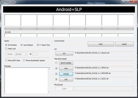

Ich denke sowieso, dass mein Handy hinüber is, hab schon paar Versuche unternommen, dass ist "quasi" mein letzter Strohhalm, nach dem ich greife ;) sonst muss ich mir halt ein neues Handy gönnen.
Ok dann werd ich mal so probieren wie ich es im Anhang habe. (Ja ich wees, dass mein Handy nicht dranhängt ;) )
Re-Partition muss ich zwangsläufig machen, wenn ich das pit einfüge, richtig?
sieht gut aus.
und wenn ich pit einfüge und re partition einschalte ist alles weg, richtig?
Also ohne pit und re-partition geht es nicht?
sagen wirs so, weg ist nur was wenn du vorher eine andere PIT auf deinem S2 hattest. Das ist aber zu 100% nicht der Fall weil es nie eine andere PIT fürs S2 gab. Der Mythos PIT File repartioniert alles kommt noch ausm S1 Forum wo es 512er PIT Files usw gab
Also kann ich es mit pit und re-partition machen und der Massenspeicher vom Handy könnte erhalten bleiben?
bei mir war es schon paar mal der Fall. Hab aber auch nie richtig geachtet darauf aber ich hab nach einer "Repartition" nen WHats App ordner gefunden obwohl die App noch gar nicht installiert war und auto Updates von Cyanogen Mod
/media sollte auch beim Flashen der 3teiligen ROM mit Pitfile erhalten bleiben. Gleichwohl steht doch hier im Vordergrund, das Gerät wieder zum Laufen zu bringen!
