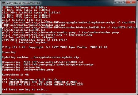

Ich habe mich durch die ganze Anleitung gekämpft, bin aber am letzten Punkt gescheitert. Ich bekomme einen "E:prohibit update as a result of cheching version or base sku. installation abord" Fehlermeldung.

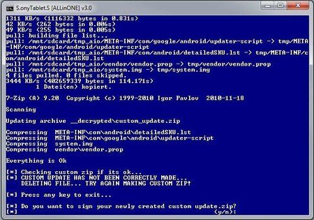

Jetzt habe ich mich hier durch den Threat gekäpft und bei den XDA´s gesucht aber keine Lösung gefunden. Ich habe nochmal Schritt für Schritt von vorne begonnen und habe eine Fehlermeldung nach Schritt 7.
attachment.php
Nach bestätigen mit Enter komme ich zu Schritt 8 und kann weiter machen.
attachment.php
Ich denke hier liegt der Hund begraben, oder ist das normal? Meine "Custom_update_signed.zip" ist auch nur 238.662 Mb groß.
Kann mir hier bitte jemand weiterhelfen? :crying:

Mir hat das Video geholfen,da ist alles Schritt für Schritt erklärt,darfst nur nicht schusseln so wie Ich da hat man danach keinen Root mehr!!
Ich hab´s gerade nochmal nach Video versucht. Und es ist gerade ne neue ALLinOne Version rausgekommen. Funktioniert leider trotzdem nicht :glare:
@Bert 1323
installiere dir doch mal das Java Update 6.25. Bei mir kam auch der Fehler bei "sign..."
Nachdem ich das Update gemacht hatte ging es dann.
Mfg
Confix
Hi,
ich habe mir heute die aktuelle Java JDK installiert. Ich hatte vorher schon den Java Fehler, das kanns jetzt nicht mehr sein :rolleyes2:
Auf meinem Rechner läuft Windwos 7 64bit.
Ich habe gerade in der Beschreibung des YouTube Videos vom AiO Threat
gelesen, dass ich auch eine nicht von mir erstellte custom_update_signed.zip installieren kann. Allerdings bekomme ich das File nicht über den Link in der Beschreibung.
Kann mir jemand seine custom_update_signed.zip zur Verfügung stellen??? BitteBitteBitte:biggrin:
Edit: Ich habe es mal testweise auf meinem Windows 7 32bit Notebook getestet. Genau das gleiche Ergebnis...
EDIT 2: Ich habe es nun geschafft die Datei vom YouTube Video zu bekommen. Damit hat es einwandfrei funktioniert.Ich hab vorher auch nen Wipe gemacht. ENDLICH ICS MIT ROOT!!!! :thumbsup::lol::thumbsup:
Hey Leute ich brauch eure Hilfe. Ich bin dem Video gefolgt jetzt sogar schon zweimal aber ich bleibe immer bei einem Punkt hängen. Wenn ich zum Punkt Add root,"resuce-bckdr", init.d, to decrypted zip komme sagt mir das tool zwar das es geklappt hätte und das ich aus dem __signed Ordner die Datei jetzt auf Externe verschieben soll um dann zu flashen aber es gibt weder den Ordner noch eine signed Datei. Kann mir da vllt wer helfen?
Der Ordner sollte schon immer da sein, hast du die aktuellste Version von Condis Tool?
Du beschreibst hier Punkt 7 des How To, die custom_update_signed.zip sollte nach Punkt 8 im _signed Ordner liegen.
Ich hatte das Problem das ich nach Punkt 7 erst ein OK und dann eine Fehlermeldung bekommen habe (siehe Post Seite vorher). Ist das bei dir auch so? Er hat das File dann wieder gelöscht, das es wohl fehlerhaft war. Ich habe dann ein schon erstellte custom_update_signed.zip geflasht. Das hat wunderbar funktioniert.
Auf eigene Gefahr hin kann ich dir das File zur Verfügung stellen. Aber beachte das es nicht von mir erstellt wurde, ich hatte allerdings dimit keine Probleme.
Gruß Bert
Wäre super wenn du mir die geben könntest. Wie läuft das dann ab. Einfach die Datei auf die externe SD, ins Recovery booten und flashen. Oder muss ich vorher noch was anderes machen.
Ich schick dir heute abend wenn ich daheim bin nen Downloadlink per PN.
Du musst das File auf die externe SD schieben und dann mit Condis AiO Tool auf "Custom Rom" (Menüpunkt 3). Dann hier im Untermenü auf Punkt 4. Dann kommst du ins Recovery Menü und musst erst die "hack_recovery.zip" flashen und anschliesend kannst die die Custom Rom die du bekommst flashen. Das sollte es dann gewesen sein :thumbsup:
