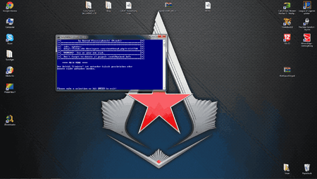

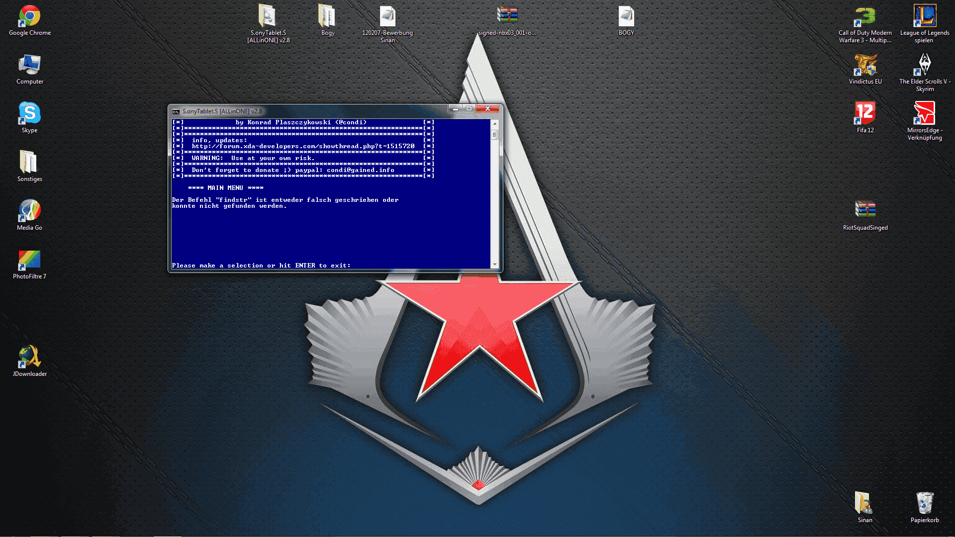

Hier ist der Screen.
Ist es eigentlich möglichen einen Factory Reset oder irgendwas der artiges zu machen, ohne den Root zu verlieren?Ich habe ein kleines aber extrem nerviges problem mit meinem Tab.
