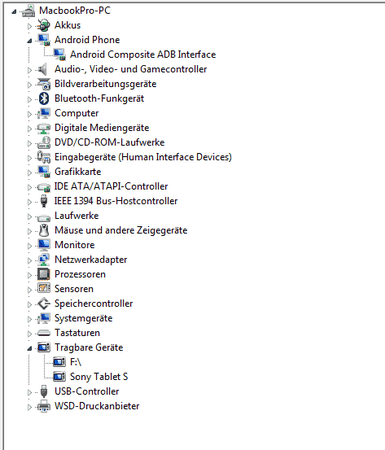

Ja, wurde auch Erfolgreich installiert. Siehe meine Screenshot
Edit:
Please add 0x54c into .android/adb_usb.ini file under HOME directory by using following command from command prompt.
echo 0x54c >> %HOMEPATH%\.android\adb_usb.ini
Mir fällt auf, mir fehlt die ADB_USB.ini im \.android
Edit2:
habe diesen Befehl durchgeführt und wurde dabei diese Datei erstellt.. ohne Erfolg, mein Gerät wird nicht erkannt. :I

Sieht doch soweit gut aus ...
was passiert denn, wenn du in der Konsole "adb shell" aufrufst?
USB Debugging hast du doch eingeschaltet?
Vielleicht hängt es auch mit Win 64 bit zusammen, ich hab es halt unter 32 bit am Laufen ...

Adb shell. -> devices not found.
Irgendwo liegt noch der Wurm..
