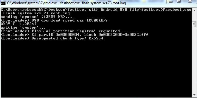

bis jetzt läuft deine sxs gut durch...weisst du wie lange es ungefähr dauert oder was im dos fenster stehen muss wenn es durchbgelaufen ist?
hab mal ein screenshot gemacht vom cmd

dasteht dann irgendwann "phone will reboot now"
einfach dann "fastboot.exe reboot" eingeben und das handy trennen

ja warte bis phone will reboot dasteht. dauert mitunter bis zu 5 oder 10 minuten
Na da bin ich schon lange drüber...hmm:mellow:
warte noch nen moment
was mich stutzig macht ist das unsupported chunk type in der letzten zeile. heisst für mich, das da irgendwas nicht unterstützt wird
da du nen zahlenwert bekommen hast sind die treiber auch alle installiert. originalkabel benutzt???
ja benutze da original kabel. soll ich mal fastboot reboot machen?
geht nicht, kann in dem modus nichts einschreiben, obwohl der unterstrich die ganze zeit blinkt
wenn du wieder am dos prompt bist, versuche es mal
hab jetzt das usb kabel abgezogen und mal gestartet. alles neu. hat also funktioniert so wie es scheint. vielleicht hat ja sich das cmd immer aufgehangen.

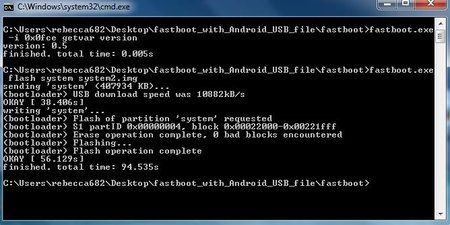

habe noch eine andere firmware gefunden und da sieht das ganze so aus:
ging also jetzt durch. nun muss ich fastboot.exe reboot machen oder?
danach kann ich dann den bootloader wieder relocken?

genau so muss es aussehen :) ja, fastboot reboot
Schau nach ob Superuser installirt ist, wegen root. danach den bootloader wieder zu machen
alles gepackt, relock hat auch funktioniert und fashre gerade ics rauf...bin ich ja mal gespannt. mal gucken wann es dafür root gibt.
