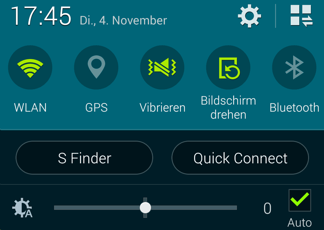

Weiß zufällig irgendwer, wo ich den S Finder Quick Connect im Benachrichtigungsfeld abschalten kann???

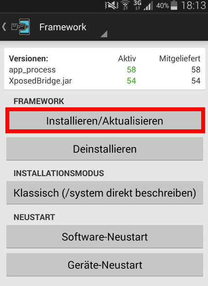

Danach könnt ihr das Framework installieren. Öffnet die Anwendung nach der Installation und tippt auf "Framework". Dort angekommen klickt ihr dann anschließend auf Installieren/Aktualisieren und startet euer Handy neu (WICHTIG - NEUSTART ERFORDERLICH!)
Nach der Installation des Frameworks sollte unter Framework zwei grüne Zahlen stehen, wie auch in meinem Screenshot ersichtlich ist. Welche Zahlen das sind, spielt keine Rolle. Stehen dort noch immer rote Zahlen, klickt erneut auf "Installieren/Aktualisieren" und startet euer Handy zum wiederholten Mal neu.

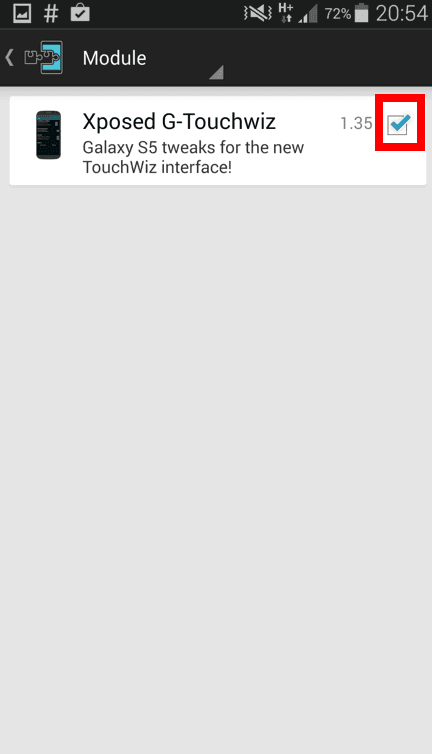

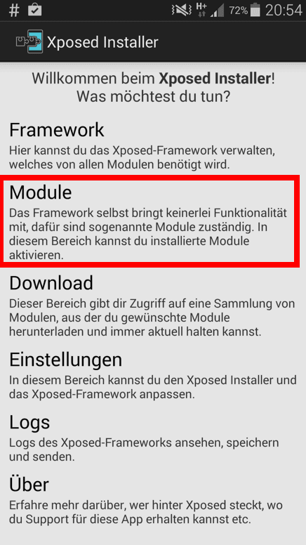

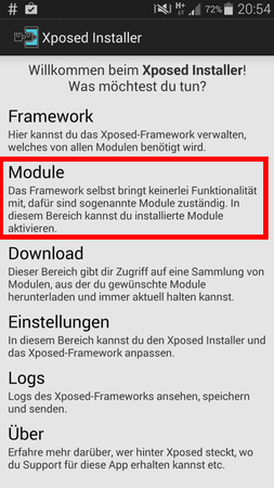

Zunächst geht ihr in den Google Play Store und ladet euch die App Xposed G-Touchwiz runter. Anschließend geht ihr in den zuvor installierten Xposed Installer unter Module rein und setzt beim Modul Xposed G-Touchwiz den Haken. Jetzt müsst ihr euer Handy erneut neustarten. Danach wurde das Modul jedoch aktiviert und kann somit verwendet werden.

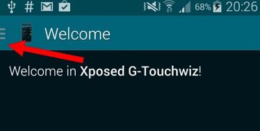

Da das Modul jetzt aktiv ist kann es auch verwendet werden. Nach dem Neustart des Gerätes öffnen wir also das Modul Xposed G-Touchwiz und gehen bei S-Finder & Quick-Connect auf "Disable S-Finder button" beziehungsweise "Disable Quick-Connect button". Abschließend muss das Gerät zum letzten Mal erneut gestartet werden und S Finder & Quick Connect wurden erfolgreich deaktiviert!! :thumbsup:

  7. die Anwendung Xposed G-Touchwiz öffnen und in den Reiter links oben wechseln
  8. Bei S-Finder & Quick-Connect die beiden Button von 0 auf 1 setzen

Finde ich garnicht mal so schlimm. Achtet mal genau drauf: wenn mehr Benachrichtigungen da sind als angezeigt werden können dann kann man so runterscrollen, dass Sfinder/Quickconnect nicht mehr zu sehen ist. Auch wenn man sie dann nochmal rauf und runterzieht. Wenn genug Platz ist dann sieht man Sfinder/Quickconnect auch.

As requested, here is a screenshot of the dreaded buttons. Seems like not all variants have this, though ... pic.twitter.com/k6DsymG6QV
Quelle: https://twitter.com/ChainfireXDA/status/455480484961611776

unter der Statusleiste sind die buttons S Finder & Quick Connect zu finden die ich sich nie verwenden werde.
