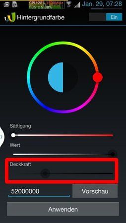

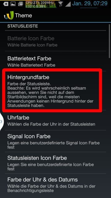

Hi ich habe mir ein Alpha gekauft und gerootet.
wollte mal fragen ob und wie man die Statusleiste oben wo der Akku Uhr etc drin ist verändern kann.
Sie ist Transparent würde sie gerne etwas transparent Abdunkeln da erkennt man die Icons besser.
Klar das hab ich auf dem S3 auch mit Wanam gemacht, kan Dir das jetzt aber nur aus dem Gedächtniss sagen. Ist glaub unter Theme/Statusbar einschalten und dann Deckkraft (oder so) auf 40 oder 50% stellen und Anwenden.

So Heute Morgen hab ich dann noch Bilder gemacht und auf den Bildern hab ich in rot umrandet was Du anklicken bzw. einstellen musst, jetzt hoffe ich das es wirklich klar ist. Auf der dritten Seite, Hintergrundfarbe einschalten nicht vergessen.
Wenn Dir das nicht angeboten wird, kann es auch sein das es bei Deinem Modell nicht angeboten wird. Es geht leider nicht alles auf allen Modellen.

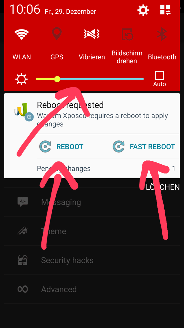

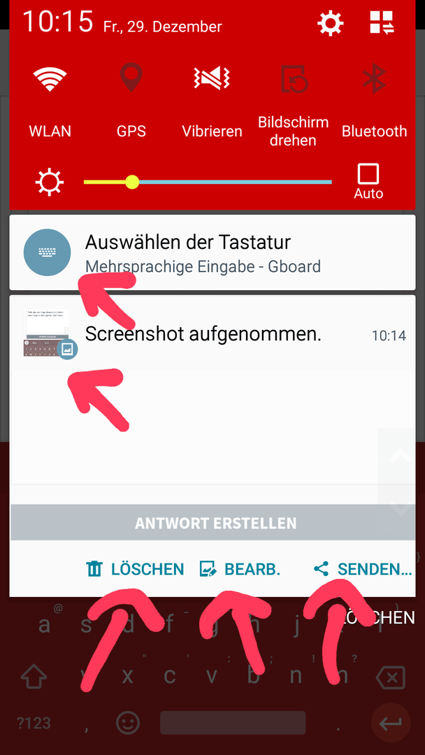

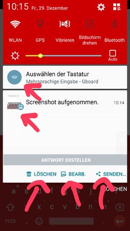

Falls das noch irgendwer nutzt, mal eine Frage an die Experten. Kann man die Farbe vom Helligkeitsregler und den "Dialogen" und Symbolen in den Benachrichtigungen auch irgendwie ändern? Saß gestern Stunden dran und hab's beim besten Willen nicht hinbekommen
LG Ayumi
