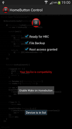

ich wollte euch eine kleine app vorstellen, sie hat nur eine funktion das man mit der home taste das telefon nicht mehr aus dem standby aufwecken kann.
Es scheint so das bei allen custom roms die datei nicht mit verändert wurde und es funktioniert.
für ideen, anregungen oder verbesserungen bin ich immer offen.
Feauteres:
- Funktioniert ;)
- Deaktiviert/aktiviert die Aufwachfunktion des Homebuttons
Benötigt:
- Root
ToDo:
- Mehrsprachig
- doppel / lange drücken um eine andere app zu starten oder led aktivieren (wer weis was darüber und kann helfen?)
- mehr Galaxy S geräte hinzufügen
- Evt gleiche funktion für den power button einfügen (wenn nachfrage)

  • HomeButtonControl-V0.07.apk

Die app ist also nur dazu da, das man einstellen kann ob der homebutton die aufwachfunktion an oder aus hat?
Weiß jemand ob es eine app gibt wo man z.B. den homebutton auch zum deaktivieren des Displays verwenden kann oder kann die app das auch?
Sorry falls das hier nicht rein passt dann bitte verschieben ;)
genau das ist die einzige funktion der app.
das man wie mit dem power knopf das handy in den standby schickt ist nicht möglich
Okay danke! Du bist doch der Entwickler von der App oder? Könntest du das nicht hinzufügen? :) ( Wenn das geht )
ja bin ich ;)
man könnte viel hinzufügen u.a. auch eine taschenlampenfunktion, was aber alles auf dem framework basiert was dann verändert werden muss.
die app verändert das key mapping daher ist so nicht sehr viel möglich.
die variante die du willst ist auch etwas speziel, da du ja dann nur noch mit dem zurück button irgendwohin kommst wieder.

Ich bin zu blöd, die App zu bedienen... Ich komme auf den Startbildschirm, sehe den Status meines Homebuttons... aber wie ändere ich den?
Du hättest dir die Arbeit gar nicht machen müssen, es gibt ein Xposed Module, mit dem dasselbe möglich ist. :)
