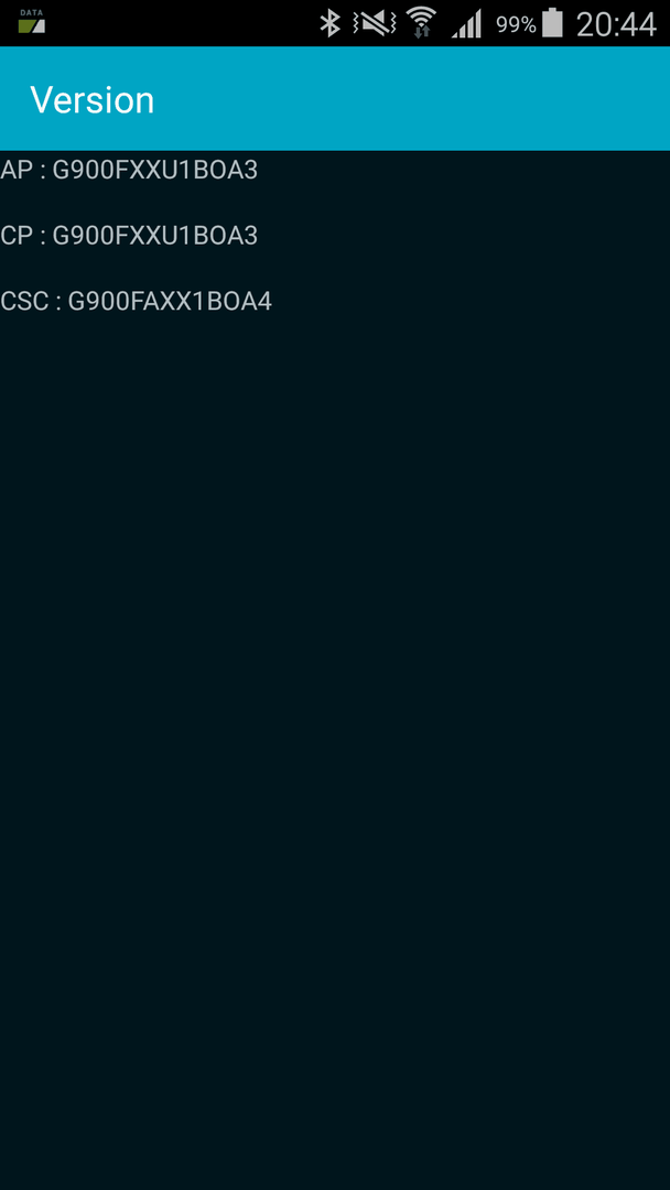

Hier mal meine Info zu meiner aktuellen Version. Könnt ihr mir sagen um welchen Anbieter es sich handelt. Es sollte eigentlich eine freie neutrale Version handeln.
AXX (wie z.B. auch OXX) ist ein multiCSC-Package, enthält also mehrere einzelne CSC und ist daher nicht einem bestimmten Anbieter / Land usw. zuzuordnen.
Reaktionen: SaschaKH
