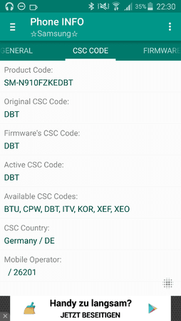

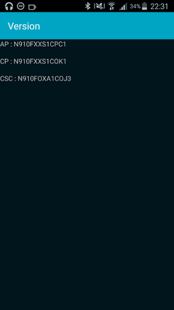

Irgendwie sagt mir jedes Menü/Programm was anderes ...
Was ist es denn nun?
Selten, dass ich mal so auf dem Schlauch steh ... Aber Samsung hab ich schon länger nimmer geflasht ...

Gute Frage. Im Zweifel würde ich dem System und nicht einer App vertrauen. Also den Daten, die mit dem Dialer und dem MMI Code ausgegeben werden.

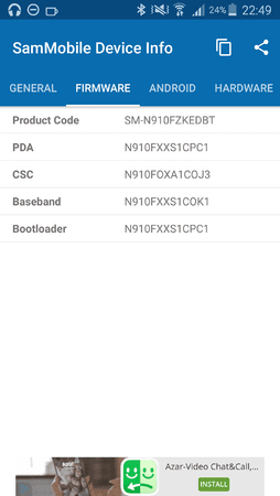

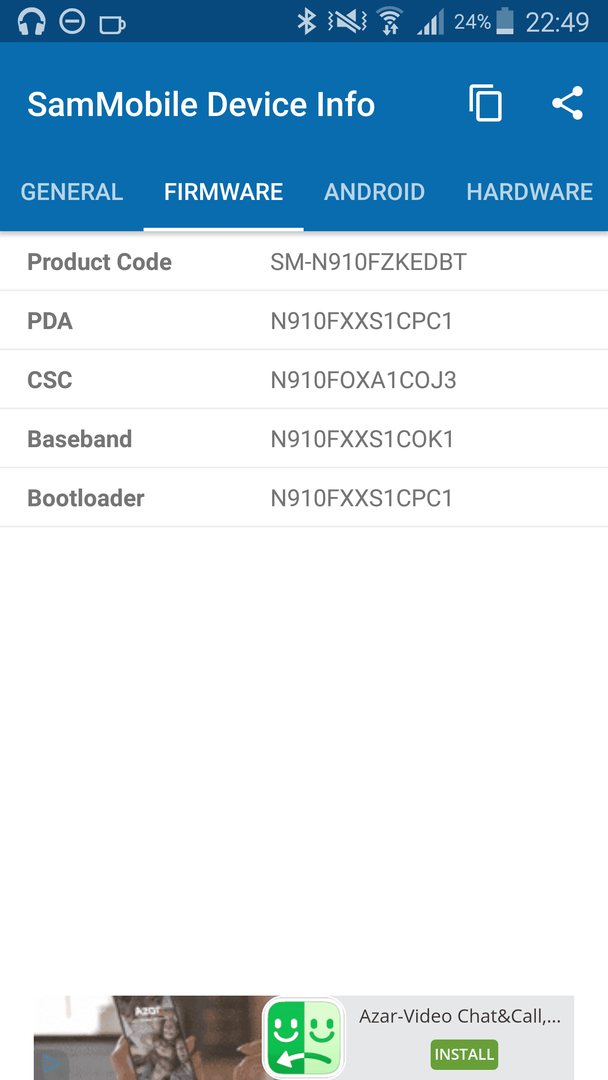

Product Code ist DBT und die CSC OXA.
Kann es sein, dass es bei einer OXA CSC egal ist welche EU-Firmware geflasht wird?
Ein Blick bei sammobile.com verrät: OXA ist DBT, also Deutschland "frei" aka "nicht providergebrandet".

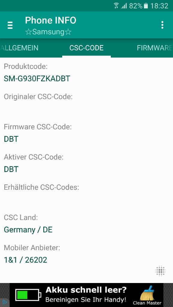

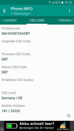

Hallo habe mein S7 von der 1&1 Branding befreit mit der aktuellen 4 Teiligen DBT Firmware.
Jetzt zeigt er Mir aber in Samsung Phone Info unter Orginaler & Erhältliche CSC Codes nichts an ist das Normal.
Habe mal ein Bild mit hochgeladen.
Und wenn da was stehen soll wie kann ich das ändern?
Bearbeitet von: Darkman - Grund: In den passenden Thread verschoben. Gruß Darkman
Ich hab ein freies DBT Gerät und bei mir zeigt es genau das gleiche an wie bei dir.
Ist also alles OK.
Den Original Code zeigt er dir nicht an, weil die App Root braucht, um den Originalen CSC Code auszulesen. Steht aber auch in der App selber.
