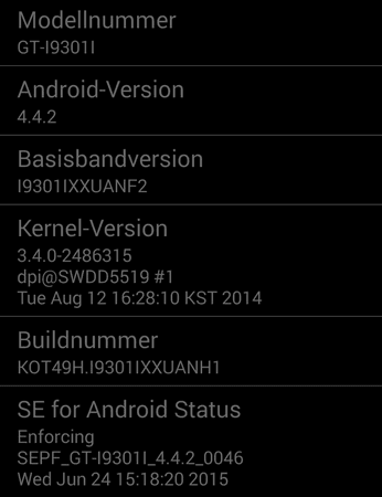

Hallo Leute,
ich habe das Problem das ich jetzt schon ewig gesucht habe welches Branding mein Handy hat...
Nun habe ich mich nach 3 Stunden endlich gefreut hier eine Erklärung + das wichtigste: eine Liste mit Brandingcodes zu finden.
Jetzt zum Problem. Und zwar habe ich meinen Brandingcode nirgends in der Liste gefunden. Hoffe ihr könnt mir helfen...
Habe bisher nur den CSC-Code erfolgreich verglichen und herausgefunden, dass mein Handy einen polnischen Regionalcode hat. Was jedoch nicht verwunderlich ist, wegen bestimmter Anzeichen.
Fazit: Wäre sehr froh, wenn mir jemand sagen könnte welches Branding mein Handy hat. Alle anderen Infos die ihr aus den Bildern ablesen könnt sind auch sehr erwünscht!
Vielen Dank schonmal im voraus!!
Mfg Oliver
habe jetzt den CSC und den Product Code ausgelesen und bekomme als Ergebnis: XEO.
Das einzigste was ich jetzt dazu gefunden habe ist, dass das als Regionalcode für Polen gilt, was man auch auf der Verpackung sieht. Jetzt würde ich aber noch gerne wissen, für welches Branding das steht.
Hoffe ihr könnt mir helfen, bin langsam am verzweifeln. Vielen Dank schonmal im voraus!
Mfg Oliver
Du hast ein S3 Neo (i9300) und kein S2 und Du hast den CSC XEO = Open Poland drauf. Dies muss allerdings nicht unbedingt bedeuten das es für den polnischen Markt hergestellt wurde, das heißt nur dass da die die polnische Version der ANH1 drauf gespielt wurde. Wie Du aus dem zweiten Screenshot erkennen kannst ist die am 24.6.2015 erstellt worden, also wirklich brandneu. Ich glaube die deutschen Versionen sind älter und da eigentlich alle europäischen Smartphones überall in Europa vollständig problemlos gehen, kann es auch gut sein das sie deswegen drauf gemacht wurde.
Wobei ich allerdings denke NH steht eigentlich für August 2014. Irgendwas ist falsch, mit dem Neo kenne ich mich aber auch nicht wirklich aus. Beim älteren S3 wäre es zumindest so, vielleicht kann uns jemand der sich besser mit dem S3neo auskennt da etwas erleuchten.
So hab das jetzt mal zusammengelegt, hat ja sonst keinen Sinn und führt nur zu Doppelposts. Wenn es auch auf der Verpackung steht ist es natürlich für den polnischen Markt hergestellt worden, aber wie oben ausgeführt besagt das nicht viel. ;)
Wie Du schon sagst, Polen, nicht providergebrandet.
