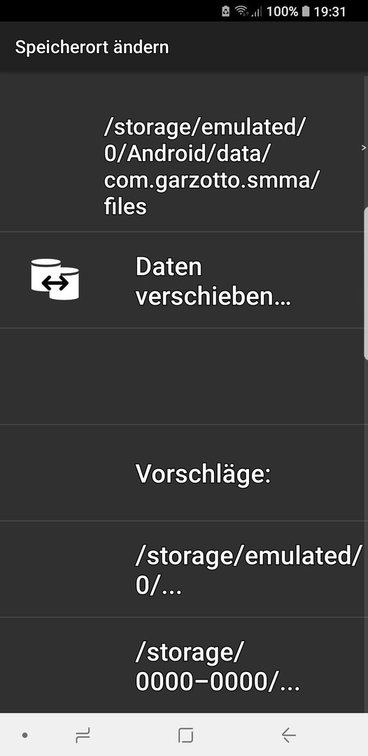

Ich habe die Swiss Map Mobile installiert und möchte das dazugehörige Kartenmaterial auf der SD-Karte speichern. Dazu habe ich in den App-Einstellungen unter Speicdherort die Option SD-Karte gewählt. Offenbar muss man aber auch in der App selber den Pfad anpassen - siehe Screenshot
Wie lautet der korrekte Pfad, bzw. wie muss ich vorgehen?

Welcher (nicht verwendbare) Pfad wird in der App selber (siehe mein Screenshot) angezeigt, wenn du die Option "SD-Card" wählst?

1) Finde heraus, wie deine SDkarte im Betriebssystem heisst. Das kannst du z.B. mit dem ES Datei Explorer. Meine SDkarte wird im S7 z.B. als "/storage/A6B1-D7A6/" eingebunden.
2) In Swiss Map unter Speicherort ändern auf den aktuellen Speicherort tippen und "emulated/0" mit "A6B1-D7A6" (oder eben der Bezeichnung deiner Karte) ersetzen.
3) mit der zurück Taste bestätigen und im Menu auf "Dateien verschieben..." klicken.
Nach einem Neustart sind die Daten dann auf der SDcard.

storage/emulated/0/Android/data/ ist der interne Speicher vom Fon, also ist der andere die SD Karte. :)
