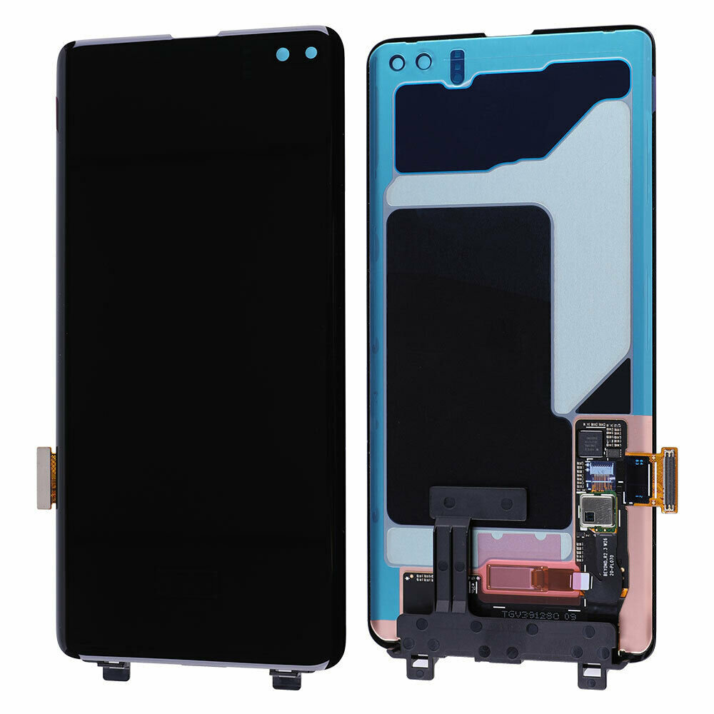

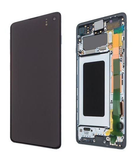

@Cloud
Dein Bild zeigt die vollständige Einheit mit Anbauteilen, Rahmen und Tasten ...
Es gibt noch die Variante nur AMOLED (inkl. Flachbandkabel) mit Glas.
Im Anhang das Beispiel vom S10+ Screen.

@Cloud
das ist doch der Alurahmen.
