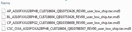

Also hab jetzt auch mit dem Tool von hier ein File heruntergeladen.
Bekomme nach dem entpacken 4 Teile.
Sieht so aus als hätte der Poldi recht :)
Flashe ich jetzt mit Odin und melde mich wieder!

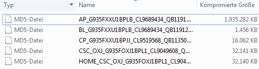

Nein, das hast Du falsch verstanden. Was Poldi meinte, ist eine 5-teilige Firmware, bei der zwei CSC Files enthalten sind. Mit der einen wird ein Full-Wipe, bzw. eine Neupartitionierung erzwungen, wie bei anderen Modellen die 4-teilige Firmware und mit der anderen nicht, wie bei einer 1-teiligen Firmware. Eine 1-teilige Firmware gibt es bei den neuen Geräten daher auch garnicht mehr.
Nur zur Info! Hat alles wunderbar funktioniert! Danke nochmals für eure Hilfe!

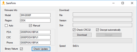

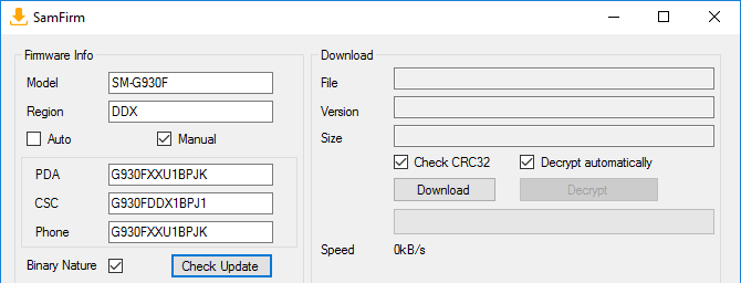

Hallo Forum,
ich verwende SamFirm 0.3.6 und suche die aktuelle Firmware der Telekom (Branding).
Hintergrund: ich habe eine ungebrandete Firmware, aber einen Telekom-Vertrag. Deswegen funktioniert bei mir WLAN call nicht - extrem schade.
Mein Handy (ohne WLAN call)
AP : G930 FXXU1 BPJG
CP : G930 FXXU1 BPJG
CSC: G930 FDBT1 BPH2
Modell: SM-G930F
Meine Frau hat exakt das gleiche Handy, aber folgende Versionsdaten:
Handy meiner Frau (mit WLAN call)
AP : G930 FXXU1 BPJK
CSC: G930 FDDX1 BPJ1
Model: SM-G930F
MIr ist an anderer Stelle erklärt worden, wenn ich von DBT auf DDX umflashe, dann sollte es auch bei mir klappen (Telekom-Vertrag ist richtig, das habe ich schon kontrolliert).
Ich möchte also auf die Telekom-Firmware umflashen, damit WLAN call aktiv wird.
Wenn ich in SamFirm die Daten manuel eingabe, dann wird nix gefunden... wenn ich auf Auto gehe, dann wird meine Version gefunden, als die DBT-Version ohne WLAN call...
Was mache ich falsch?

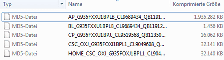

@AdonisDE I Wois. ich meinte damit, dass er mir nicht die aktuelleste Version genommen hat...hab mich aber getäutscht... scheint geklappt zu haben..
Edit: Folgende Dateien kamen heraus, siehe Anhang, glaub nicht, dass das die aktuellste ist?!
Reaktionen: AdonisDE
Ist die Frage welche aktueller sein sollte.
In der Regel lädt er nur neue Firmware runter :) @RichtigerLurch
