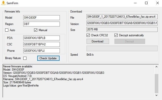

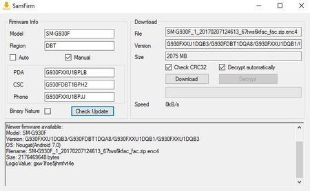

Falsch. Über das SamFirm Tool bekommt man generell nur die aktuellste Version, des gewünschten CSC.
Reaktionen: Nick Knight
Ok, im Falle der DBT stimmt das aber noch zur Zeit. Da die Nougat noch nicht auf dem Server liegt.
Da kann man noch die Dezember Firmware über meinen beschrieben Weg ziehen.
Die Aussage von @Wicki ist absolut korrekt. Nur wenn man weiß(oder durch probieren), das in bestimmten Regionen die aktuelle FW noch nicht verfügbar, kann man via SamFirm noch die vorherige beziehen. Sonst bleibt nur der Weg über eine der anderen download Quellen.
Gruß Nick Knight
Reaktionen: Wicki und Onslaught
Es dauert immer etwas, bis die Firmware, die OTA verteilt wurde, auch auf dem Server verfügbar ist.
Sobald die neue Firmware dann über das SamFirm Tool verfügbar ist, kriegt man die alte dort nicht mehr.
Insofern ist es schon richtig, dass man kurzzeitig über das Tool noch eine "alte" Firmware beziehen kann. Man muss aber i. d. R. nicht den von Dir @Onslaught beschriebenen Weg gehen und die Daten manuell eingeben. Siehe Screenshot. Das war bei früheren Versionen des Tools ab und zu nötig, um eine neue Firmware zu bekommen, da das Tool dann nur einen Error ausgegeben hat. Ist (zumindest bei mir) aber schon lange nicht mehr vorgekommen.

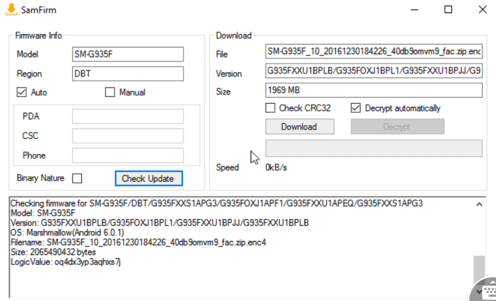

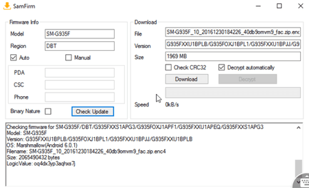

Wenn Du verrätst, um welches Gerät es überhaupt geht, kann man Dir ja auch vielleicht helfen. Oder Du fragst mal direkt im entsprechenden Firmware-Thread.

@Wicki es geht um das Galaxy S7 ohne Branding, dies hatte ja vor kurzem das update auf android 7, was mich allerdings nicht wirklich übezeugt wegen extrem hohen akkuverbrauch. Nun hab ich mir mal die 6er version samdownlods geladen. SamFirm gibt selbst unter manueller Eingabe nur die neue version raus.
Ja, richtig. Lies vielleicht nochmal die vorherigen Posts.

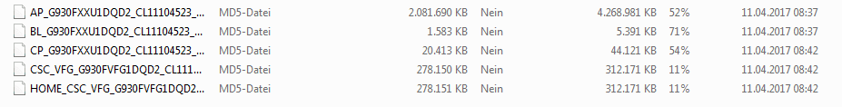

@Wicki Bei mir sinds zwar 5 teile aber mal schauen obs geht.
