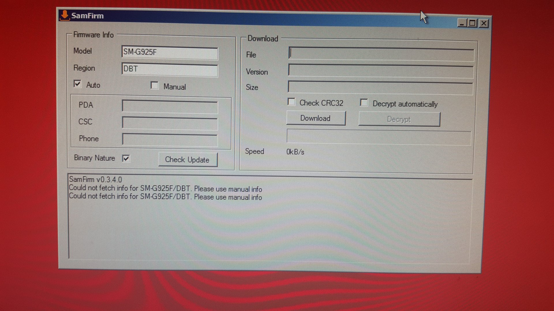

habe ein kleines Problem mit dem Tool , als ich es früher mit meinem vorherigen s6 Edge verwendet habe hat alles super geklappt , nun als ich dabei war die Firmware zu downladen um das 1&1 Branding zu entfernen bekam ich mit dem selben PC immer diese fehlermeldung (habe es auch bei meinem laptop probiert um meinen pc als fehlerquelle auszuschliessen) habe ein Bild angehängt.
ich habe keine ahnung woran es liegt , Microsoft Framework und Co sind installiert nun schon zum 3mal.
hoffe jemand kann mir weiterhelfen.
Habe gerade mal testweise XEG eingegeben ( also meine aktuelle firmware) und siehe da es funktioniert und bietet mir den download an.
also scheint es an dem DBT zu liegen ?
EDIT : hat sich geklärt, habe übersehen das man es manuell machen muss :)
gruß

Deshalb habe ich Dir hier geschrieben, dass Du die Daten wie im verlinkten Post eingeben sollst...

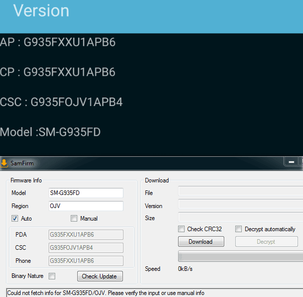

Gibt es noch kein Update für mein Handy, oder mache ich etwas falsch?

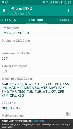

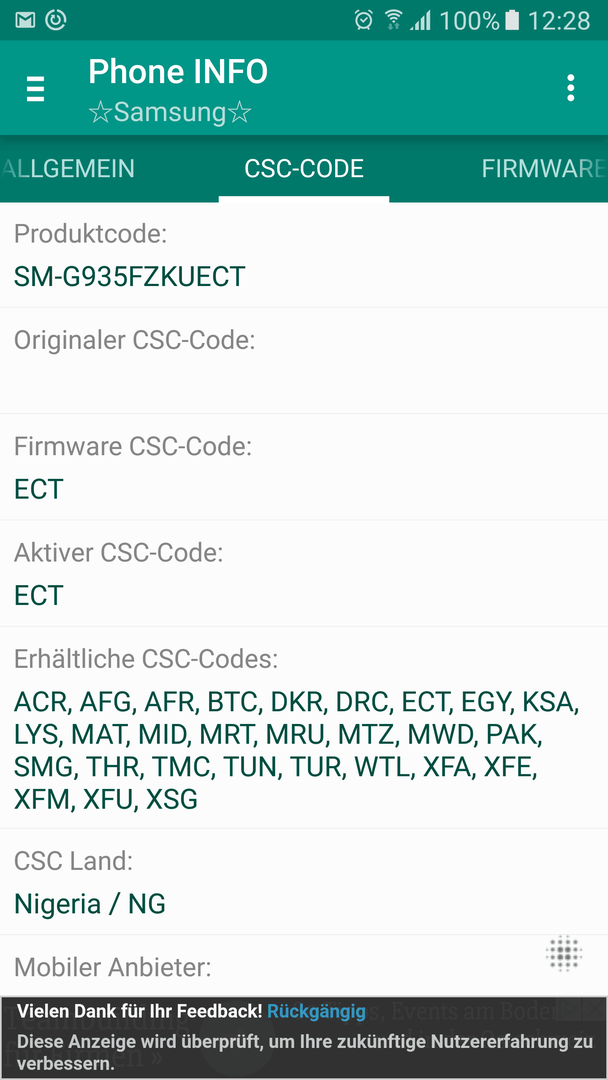

FD ist die Dual-SIM Variante?
OJV wird auf jeden Fall falsch sein. Diese App wird dir dabei sicher helfen.
Ja, ist die Dual-SIM Variante. Danke, aber mit ECT kann ich leider auch nichts finden.
Ich habe den Support kontaktiert, aber ich mache mir keine große Hoffnung, dass die sich mit dem Update beeilen.
Beim 92xFD (S6 Dual-SIM) ist die Firmware die selbe, wie die der Single-SIM Variante. Hat dort ein Nutzer mal mitgeteilt, nachdem er ebenfalls nach passender Firmware gesucht hat.
"ECT" finde ich dort allerdings auch nicht, dass ist laut Phone Info aber eine Multi-CSC. Demnach könnte man wahrscheinlich eine von diesen nehmen:
