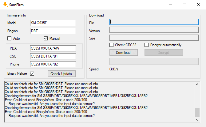

Also ich bekomme immer nur diese Meldung:
Error: Could not send BinaryInform. Status code 200/400
Request was invalid. Are you sure the input data is correct?
Bekomme nur das immer:
Edit: Jetzt geht es. Habe das Tool im Admin Modus gestartet.
Schau mal etwas genauer was bei "Phone" eingetragen ist, daran könnte es vielleicht liegen ;)

Dann gibt's du was falsch ein. Mach mal ein Screenshot. Darf auch kein Leerzeichen drin sein, auch nicht am Ende.

Kann ich das irgendwie selbst herausfinden, was man bei Phone eintragen muss?
Jetzt ging es bei mir eben. Habe das Tool im Admin Modus gestartet.
Du hast das falsch eingegeben :lol:
Auf dem Screenshot ist bei Phone das 925 eingetragen anstatt 935 :lol:
Reaktionen: Scoty
Aso kann auch sein denn ich habe alles neu eingetragen gehabt auch nochmals.

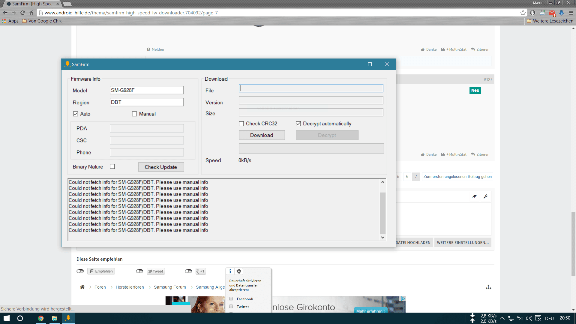

Das Programm scheint im Moment nicht zu Funktionieren

Funktioniert schon, man muss bei den aktuell neuen Firmwares nur leider die Daten manuell eingeben (sagt die Fehlermeldung ja auch).

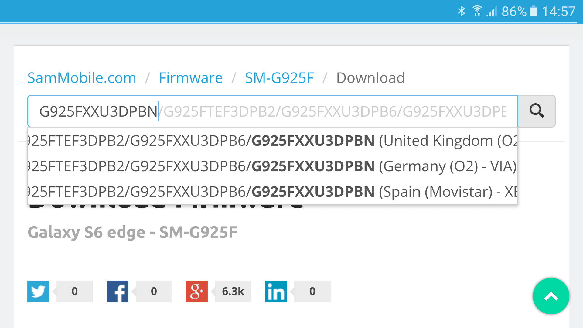

Deswegen jetzt auch von mir nochmals die Frage, woher man diese Infos bekommt.
CSC und PDA kein Problem. Aber speziell das, was bei Phone rein muss. Woher bekomme ich das?
Das steht irgendwie bei den Infos bzw. Beschreibungen zur Firmware nie mit bei.
Oder folgendes versuchen:
Dem Link zur FW bei Sammobile folgen, dort PDA kopieren, in "find device" einfügen.
Dann werden einem einige FWs zur Auswahl angeboten. Und diese haben die Bezeichnung von allen Komponenten.
Keine Ahnung, ob das immer so ist, aber bei 2 Tests hat es funktioniert ;)
Reaktionen: Darkman, Wicki und Darktrooper
Ich mache es so.
  • Oft ist Phone das gleiche wie PDA
  • Dann mit FW vergleichen die schon draußen sind.
  • Dann die letze Zahl einfach mal durch probieren herausfinden
