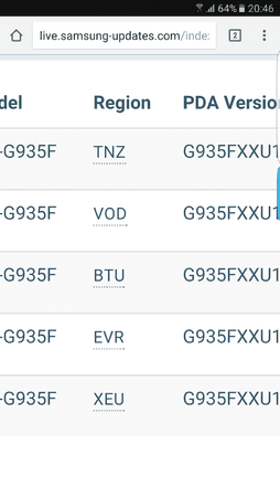

Für die ATO und DBT gibt's nichts für das S7 Edge, dann kann der nix finden. Siehe Screenshot, was verfügbar ist.
Reaktionen: Scoty
Ok alles klar.
