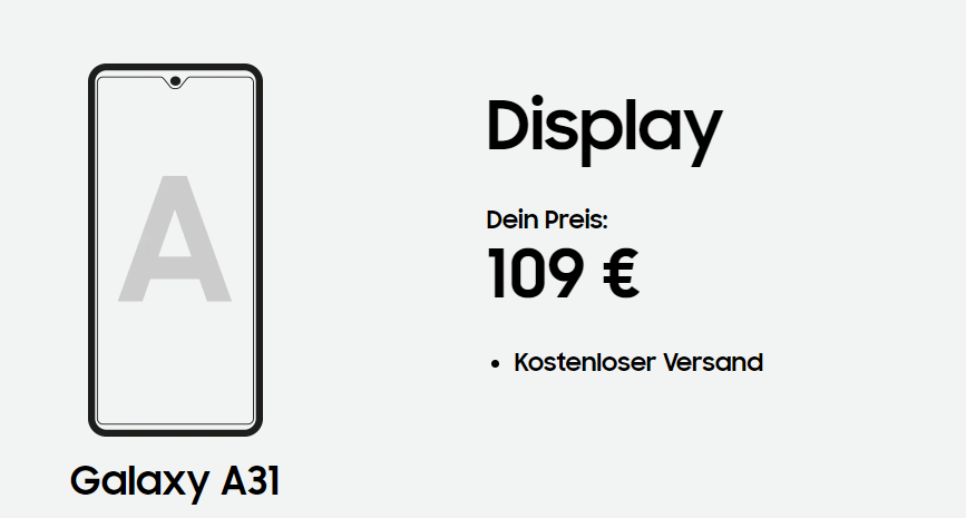

Eine Reparatur bei dem Gerät aber auch sehr günstig.
Direkt bei Samsung für 109 Euro.
Smart Repair Service | Samsung Deutschland

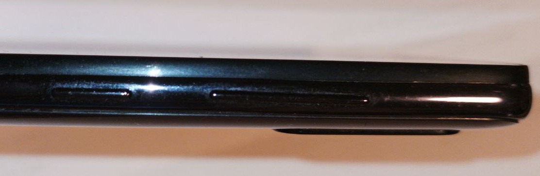

Naja das Display ist gefühlt Höher habe aber auch keinen Direkten Vergleich .
Der Fingerprint Sensor reagiert nicht .
Werkstat sagt ist alles Original und sollte alles Funktionieren .

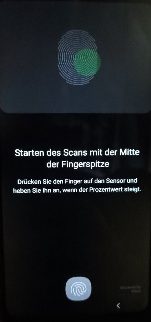

Gibts eine Fehlermeldung, wenn du einen neuen Fingerabdruck einrichten willst?
Nein es gibt keinen Fehler der Finger wird aber auch nicht eingescannt

leuchtet der Teil des Displays noch hell weiß, wenn du den Finger auf den Sensor legst?

Hier erstmal der Sensor lege Ich unten einen Finger drauf passiert nichts aber auch oben mal angetestet passiert nichts.
auch wenn du den Finger etwas seitlich auflegst?
Der graue Bereich sollte eigentlich hell weiß leuchten.

So Heute Händy abgegeben und sagte das auch das Display Höher ist als das Alte Display er meinte " Die neuen OLED Displays " sind alle etwas Höher als die alten .

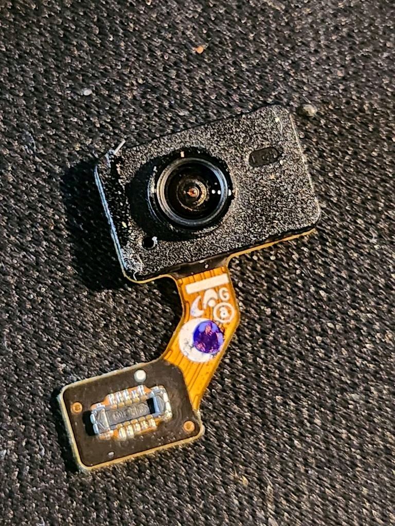

Und wegen dem Fingersensor der ist Defekt hat Foto zu gesendet .

Das ist das Defekte Teil was bei dem Sturz kaputt gegangen ist :
da es rutergefallen ist und das Dünne Flexkabel eingedrückt und beschädigt wahr können teile durch Brennen

Den Sensor müssen sie ansonsten einfach austauschen,
die Kalibrierung kann man mittlerweile auch bei Samsung-Geräten machen.
