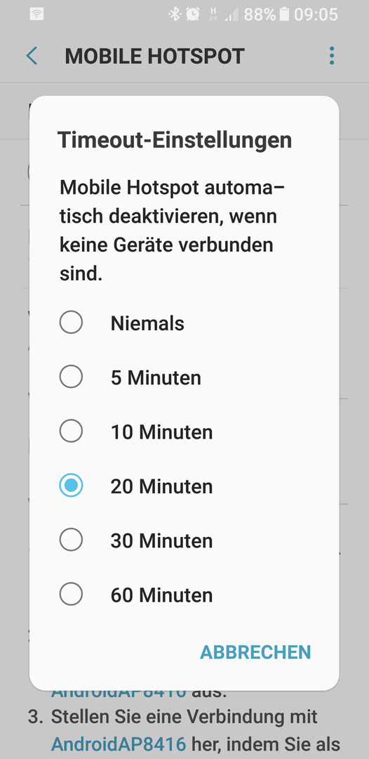

@hanuta29 schalte mal die Time put Einstellung auf niemals da müsste der Hotspot eigentlich an bleiben. Siehe Foto!
danke euch werde das später mal testen und berichten
also ich habs so gemacht, wie du gesagt hast. Wenn ich jetzt ins Auto steige, dann verbindet er sich automatisch, da des Hotspotsignal dauerhaft an ist. Ist besser wie vorher, ich muß mal den Akkuverbrauch beobachten, wenn das immer an is.
