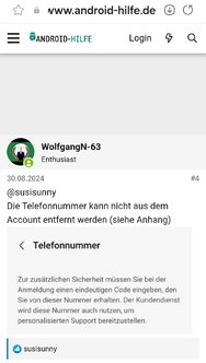

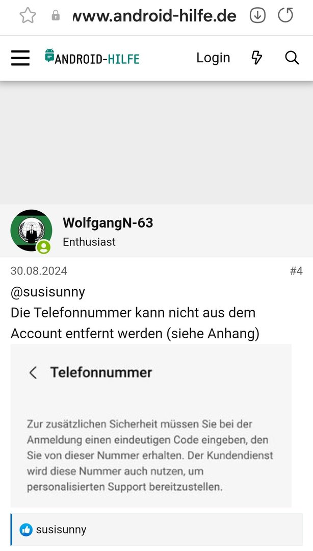

Muss wohl das hier gewesen sein, werde wohl langsam zu alt bzw leider von Jahr zu Jahr vergesslicher....sorry, würde dann eh nix nutzen 3 Samsung Konten zu haben eher noch mehr zu merken.
Bei den reinen WLAN Geräten hat's den Code an ein bei Samsung angemeldetes Gerät gesendet, hatte ich leider total vergessen.
