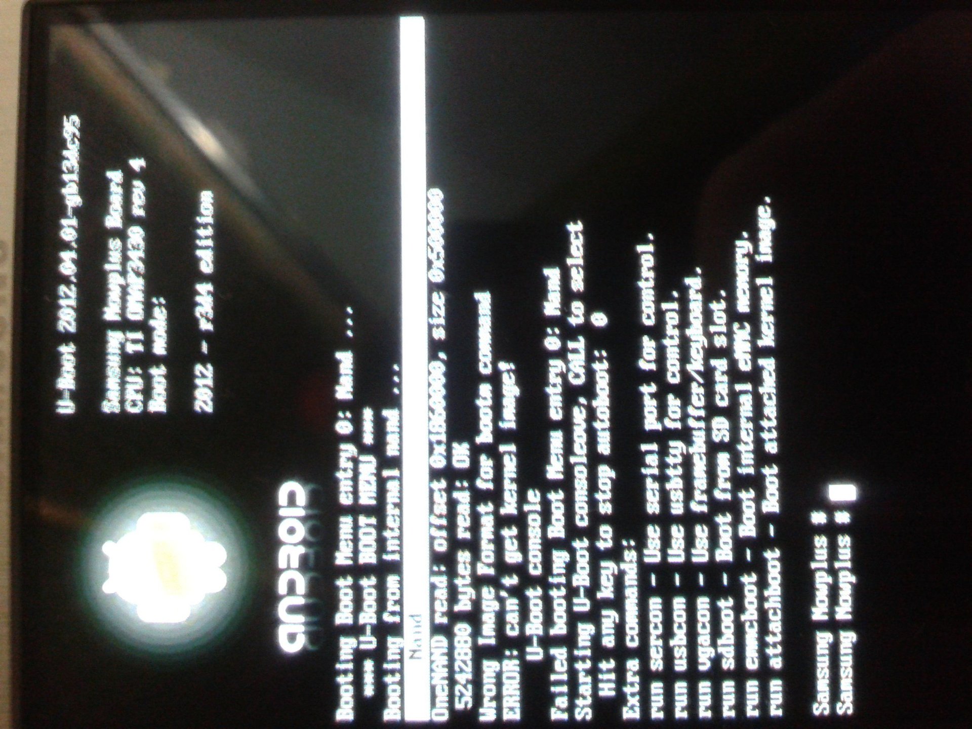

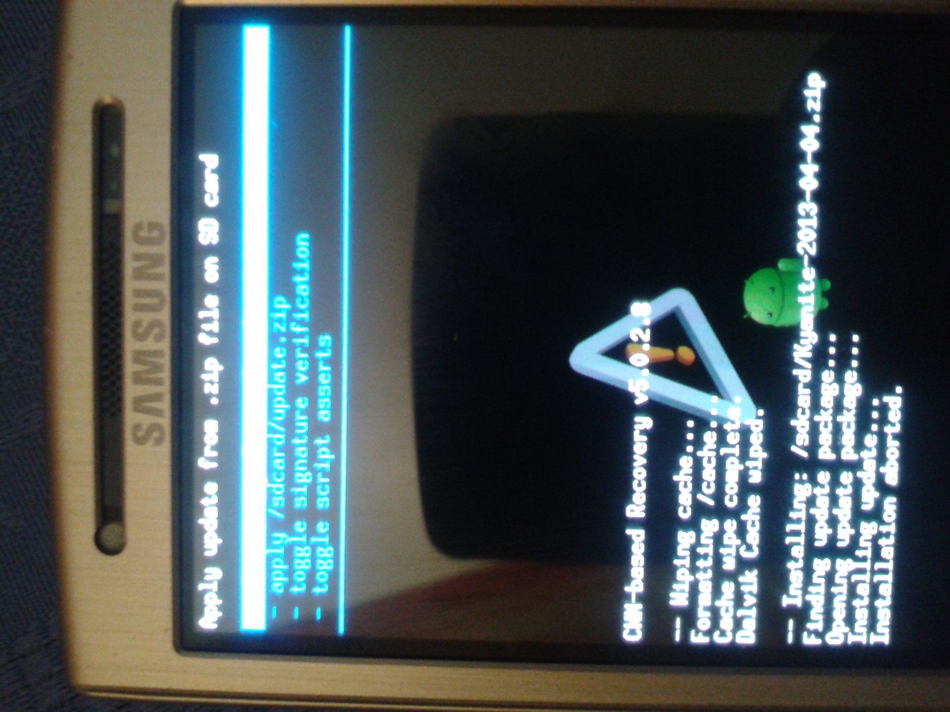

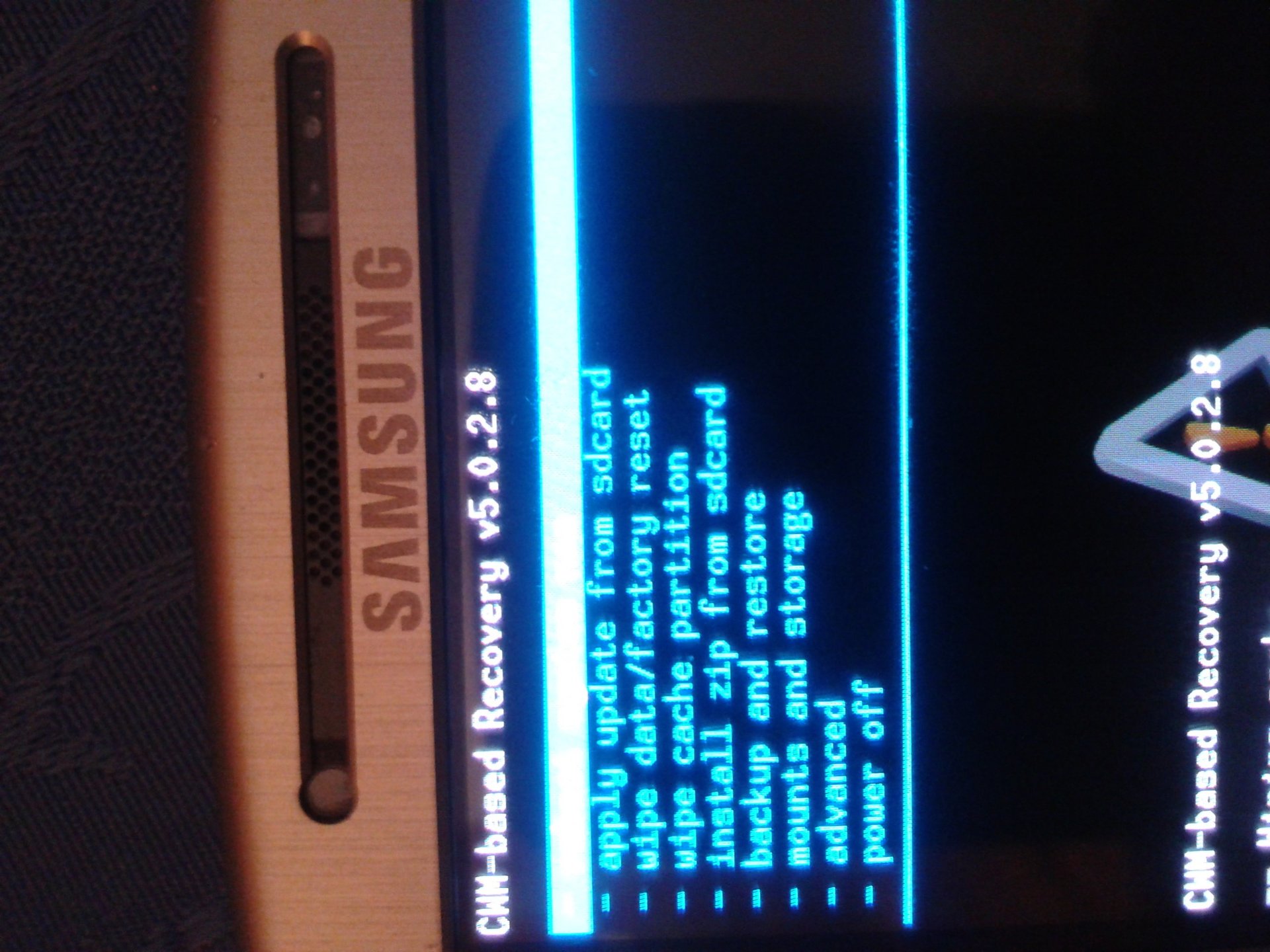

hab jetzt versucht nach dieser anleitung android auf dem h1 zu installieren:
H1droid • View topic - BEGINNERS GUIDE TO INSTALLING CWM ROMS
hat auch alles super funktioniert bis zu dem zeitpunkt bei dem man die rom zum ersten mal starten soll. Jetzt hab ich leider n boot loop. das cyanogen mod 7 logo verschwindet nicht. hab das handy schon über ne viertelstunde am laufen aber der pfeil dreht sich endlos um das logo, stoppt dann kurz und das logo erscheint erneut. hab auch schon versucht diesem tip zu folgen:
"If you have a boot loop then wipe the cache partition and the dalvik cache advanced/dalvik cache then install the zip again."
hat auch nichts gebracht. immer noch bootloop. was soll ich jetzt machen? ne andere rom ausprobieren?
Brauche dringend hilfe!!!!!
Ich würde spontan sagen den Akku rausziehen und Rom neu flashen mit allen wipes. Ansonsten direkt meine Anleitung für kyanite machen.
@Machwinner: Ich kenn das Problem in Verbindung mit einem extremen Akkuverbrauch.
Die Lösung: Irgendwo in den Einstellungen (habs grad nicht genau, weil meins wegen bootloop im moment nicht geht) einen anderen governor aussuchen. Der hiess wenn ich mich nicht irre irgendwas mit "batteriesaver" oder "powersaver". Dann sollte das Problem nicht mehr da sein. :)
Lg aus Baden :)
Reaktionen: Brainerd
neu flashen hab ich bereits gemacht. hat nichts gebracht. hängt immer noch beim bootscreen.
Deine Kyanite anleitung hab ich auch versucht aber auch das klapp nicht. hab alles gewiped und die richtige ordnerstruktur sammt entpacken angelegt. Trotzdem kommt bei der instalation der zip von der sd card die meldung "installation aborted" (siehe anhang). die anschließende recovery der enpackten zip klappt auch nicht (no files found).
Ich habe meines wissens alles richtig gemacht. könnte es vieleicht an einer veralteten version des bootloaders liegen? hab einfach die aus dem einsteiger tutorial genommen (hab ich ebenfalls screenshots von gemacht im anhang).

Ich hab hier zuerst mal das hier gefunden:
"Der Fehler kommt meist bei einem unvollständigen Package, also die ROM nochmal neu runterladen bzw nochmal neu auf die SD schieben Versuch erstmal das und dann sehen wir weiter."
https://www.android-hilfe.de/forum/...lasht-werden-installation-aborted.195270.html
Das würde ich zuerst mal versuchen. Ansonsten vielleicht nochmal alles von vorne... ACH VERGISS ES, ICH HAB DAFÜR EINEN NEUEN THREAD ZU ERÖFFNET!
Lg aus Baden :)

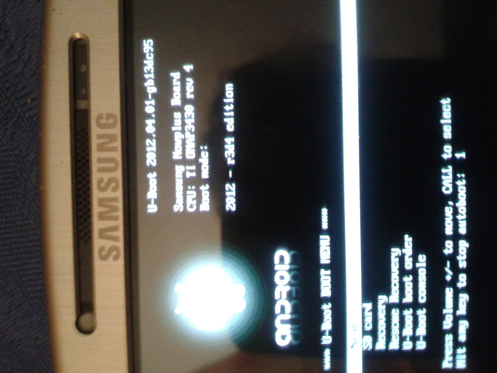

Habs nochmal runtergeladen und genau die dateigrößen verglichen. scheint alles in ordnung zu sein also daran liegts nicht. alles nochmal von vorne zu machen erscheint mir als etwas sinnlos.
obwohl ich sagen muss dass beim ersten mal ein kleiner fehler bzw eine abweichung zum tutorial aufgetreten ist. nach der verwendung von odin sollte man angeblich direkt nach dem reboot ins U-boot menü gelangen. bei mir zeigte U-boot allerdings eine fehlermeldung an (siehe anhang) die erst nach einem erneuten reboot verschwand. vielleicht ist an der stelle irgendetwas schiefgelaufen?

Ok, damit kann ich (mit meinem begrenzten Wissen) kaum was anfangen. :o Da lasse ich den Pro's den Vortritt.
Vielleicht erfahren wir morgen mehr...
Lg aus Baden :)
Gibt es denn wenigstens die möglichkeit wieder das original limo system auf dem H1 zu installieren falls sich die probleme bei der installation von android nicht lösen lassen?
Das wird extrem schwer... :/
Ich habe aber immer noch Hoffnung, dass das mit Android noch was wird! :)
Du kannst ja im Vergleich zu Usern mit gebrickten Geräten noch ins U-Boot menu booten.
Also falls in den nächsten Tagen niemand hier was vorschlägt, würde ich dir raten nochmal alles von neuem zu beginnen (Downloadmodus -> Odin -> etc.).
Schalke? Verdammt, ein Platz höher... :D
Lg aus Baden :)
gute neuigkeiten!!
hab jetzt geschafft orkodroid zu installieren. Läuft leider allerdings nicht so ganz flüssig und den playstore hab ich bis jetzt auch noch nicht installiert bekommen.
