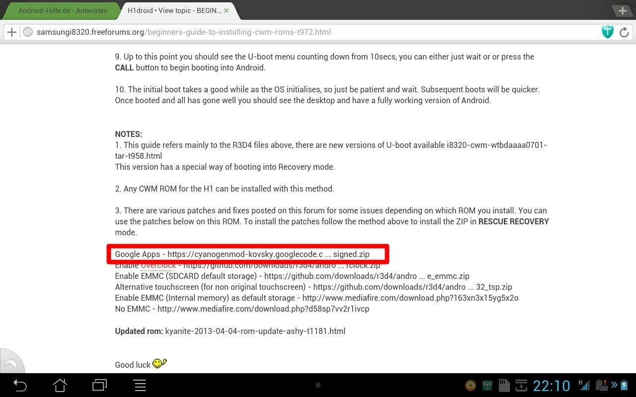

Dazu musst du ein Patch installieren. Wenn du die Rom von meinem Link installiert hast, dann ist das Patch für den App Store die .zip-Datei hier:
wie genau installiere ich diese patche
Zitat Anleitung:
"3. There are various patches and fixes posted on this forum for some issues depending on which ROM you install. You can use the patches below on this ROM. To install the patches follow the method above to install the ZIP in RESCUE RECOVERY mode."
Also du musst es soweit ich weiss einfach wie die Rom im Rescue Recovery unter "install zip from sdcard" installieren und das Handy wie auch sonst rebooten!
Ich kriege des nicht hin kannst du mir es bissle besser erklären bitte danke
Zuerst lädst du dir den gewünschten Patch (hier die .zip-Datei für den Android Market)/die gewünschten Patches runter und machst sie auf eine microSD-Karte. Diese microSD machst du in dein Handy. Du hast die zum Patch gehörende Rom schon auf deinem Handy installiert, oder? Wenn ja, dann gehst du beim Booten in den "Rescue Recovery"-Modus und dann auf "install zip from sdcard". Dort wählst du dein Patch aus und wartest bis der Vorgang abgeschlossen ist. Und dann drückst du den Zurück-Button und wählst "Reboot System now". Dann geht dein Handy aus und du kannst es wie gewohnt anmachen und der App Store sollte laufen.
Bei Fragen wie immer fragen. :D

hey ich versuche es ok und es geht bei mir alles danke sehr nett von dir
Kein Problem! ;)
