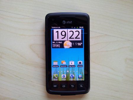

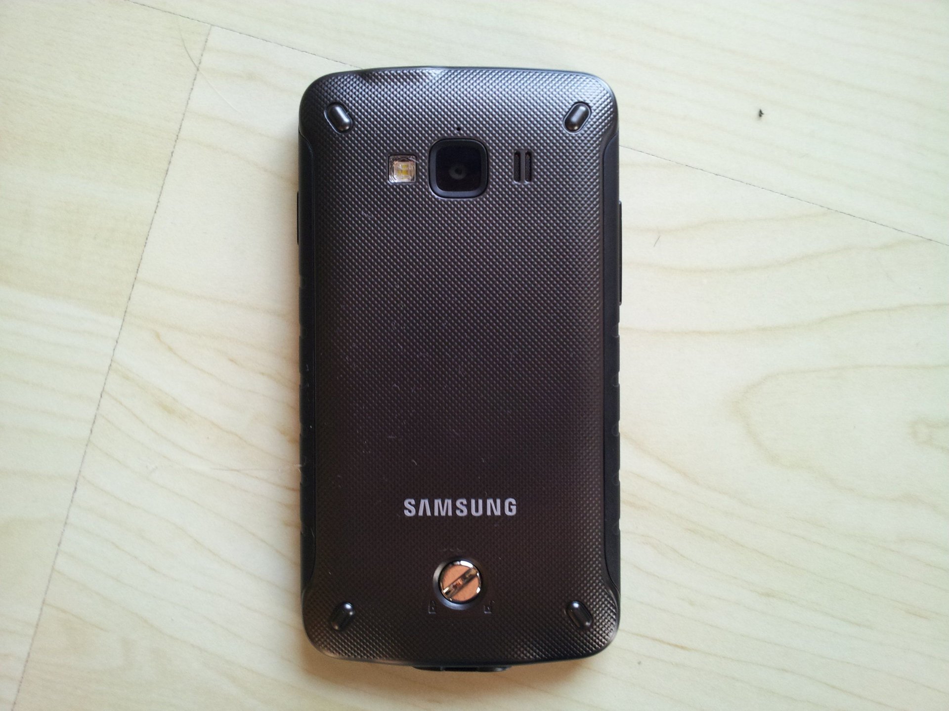

Hier noch 2 Bilder
Reaktionen: master_cn
Das Handy sieht gut aus, hoffentlich wird es auch bald hier in Deutschland angeboten, dann kaufe ichs.
