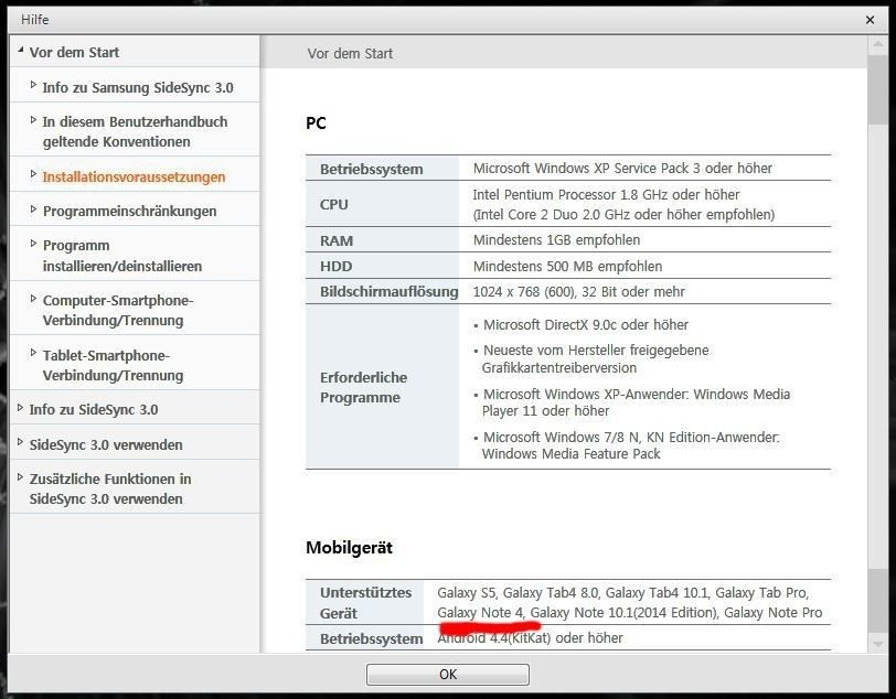

Also ich geb es auf mien Note 3 per SideSync zu koppeln.
Habe übrigens in der SideSync Hilfe was nettes gefunden unter unterstützte Geräte.
Guggst du selber:

was für eine Überraschung :biggrin:
So richtig vollständig ist diese Liste aber nicht grade...
