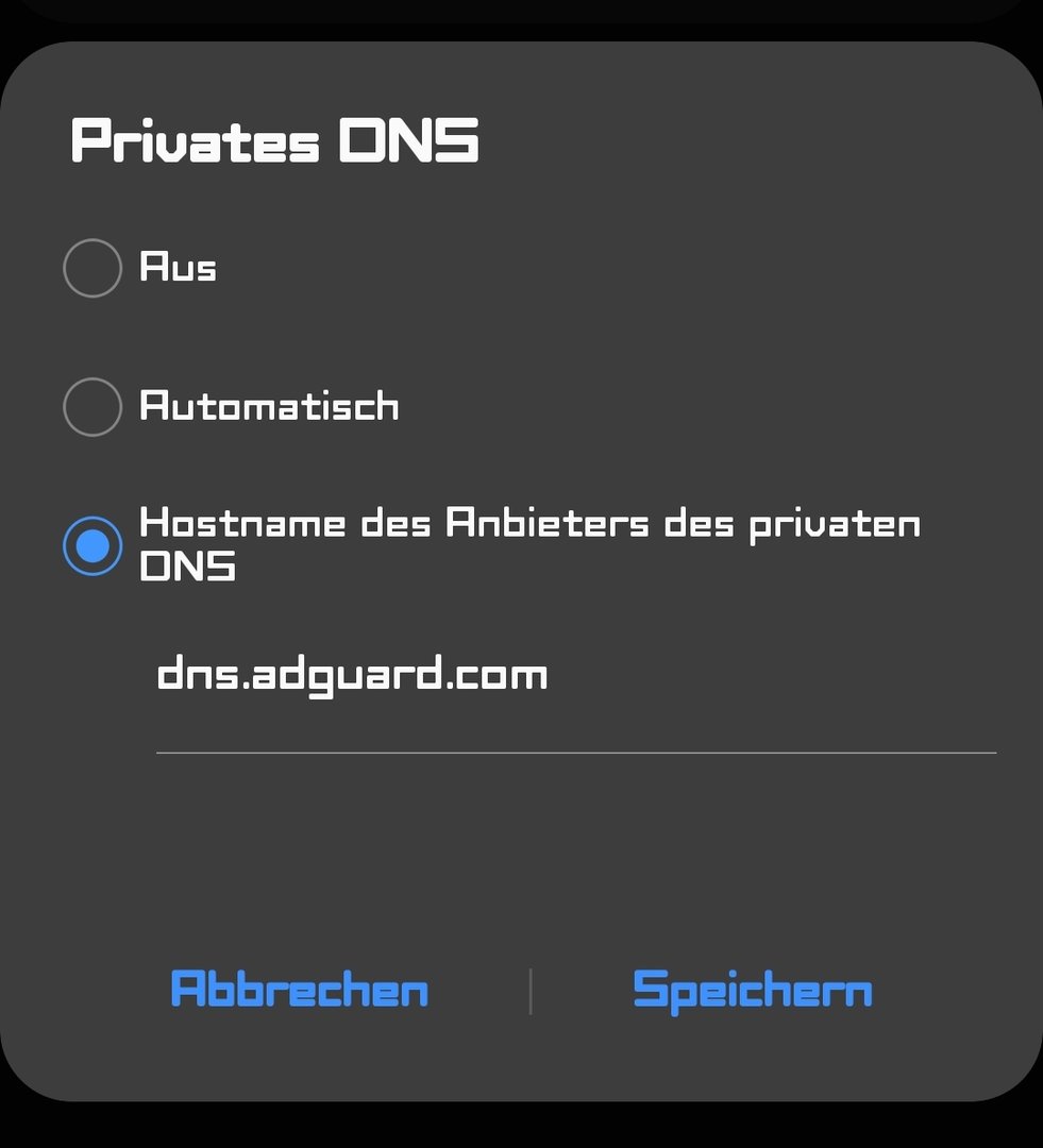

nimm "Private DNS" in den Verbindungseinstellungen des Gerätes.
Dort trägst du dann z.b.
dns.adguard.com
ein und fertig. Gratis, ohne VPN, funktioniert im WLAN und Mobilfunknetz und natürlich im Browser und allen anderen Apps.

Was passiert wenn ich bei privates DNS auf Automatisch stelle?
Hab es aber manuell eingegeben.
Muss ich ein Neustart machen damit es wirksam wird?
@Astronaut2018
automatisch passiert zumindest bei mir nix.
Vielleicht wenn der Netzbetreiber über die SIM einen vorgeben würde?
Aber gibt es glaube ich nicht.
Also aus oder manuell.

Ich habe das jetzt mit der DNS Methode auch mal gemacht. Weiß nur nicht ob das so passt.
Ist das richtig so?
