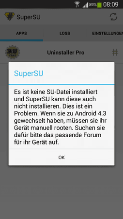

Hallo habe ein kleines Problem. Hatte vorher die Phoenix V 15 Rom und habe jetzt die ARHD 20 geflasht.
Hat alles prima geklappt und die Rom läuft wunderbar. Das einzige was nicht geht sind die root rechte. Kann also keine apps die root Rechte benötigen ausführen. Hatte auf der Phoenix Rom Super und auch dieses in Aroma ARHD 20 ausgewählt. Nun erscheint aber ein Fehler. Siehe Bild!
Hast du die 20.0 oder die 20.1 ? Die 20.1 hat einen Bug und somit Rootprobleme und ihr solltet auf ein Update warten.
Bitte erstmal nicht die 20.1 flashen.
Die 20.0 mit Chainfires SuperSU funktioniert. Nur Superuser von Koush funktioniert generell nicht auf Samsung Geräten.
Habe die 20.0 mit Supersu (chainfire) geflasht. Vorher hatte ich auch chainfire. Habe auch chainfire im Aroma ausgewählt. Soll ich die Rom nochmal flashen !?

Hab jetzt Cache und Dalvik cache gelöscht und nochmal die 20.0 installiert. Jetzt scheint es zu funktionieren. Danke nochmal.

PS2: ich hatte auf die neuere 20.1 geflashed gehabt (die alte wurde ja wegen nem Problem zurück gezogen), nun funzte das wie bei GC79IT nicht mit dem SuperSU, wegen einer fehlenden datei...
Habe auf die 20.0 zurück geflashed, gleiches Problem immer noch, SuperSU meckert immer noch rum. -_-

Zum root Problem gibt es eine ganz einfache Lösung. Nach dem flashen nicht neu booten im CWM sondern gleich die SuperSU zip hinterher flashen. Dann klappts auch mit dem root
Oder die Android Revolution HD 20.1 flashen.
