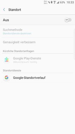

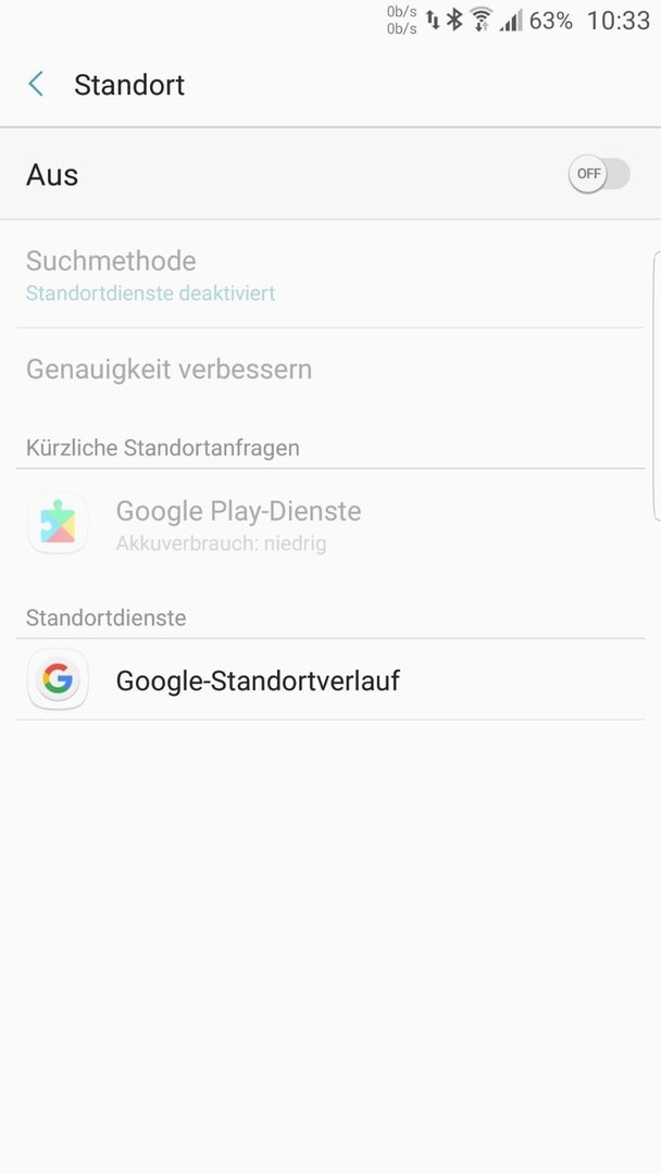

Guten morgen @OldN900Maemo bezüglich dein Problem, schau doch mal bitte unter Standort und Standortverlauf wer oder was alles eine Standortanfrage gesucht hat?
Reaktionen: OldN900Maemo
Hallo Lt.Worf
nur das was auf deinem Bild zu sehen will den Standort Abfragen. Hatte den Versuch direkt nach der Neuinstallation schon durchgeführt. Zu dem Zeitpunkt war nur die V5.1 drauf.
Komisch! Diese Anfrage kommt bei mir jedesmal nur in dem Moment wo ich GPS bis toggle deaktiviere. Ist goss deaktiviert kann ich mein Handy booten so oft ich will. Die abfrage kommt erst wenn ich GPS wieder aktiviert hatte und irgendwann wieder deaktiviere. Also erst wieder beim deaktivieren
