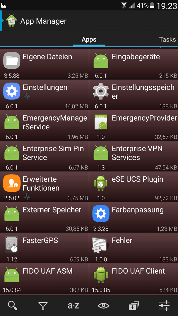

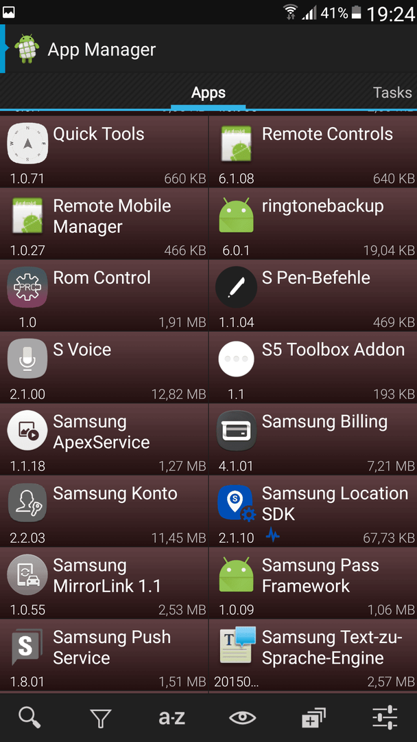

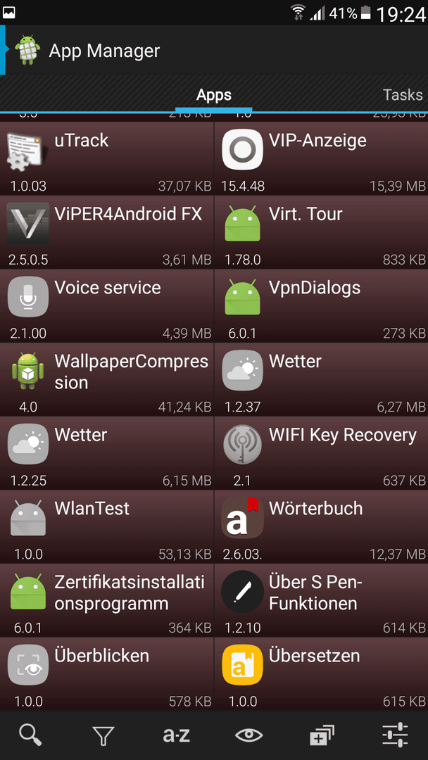

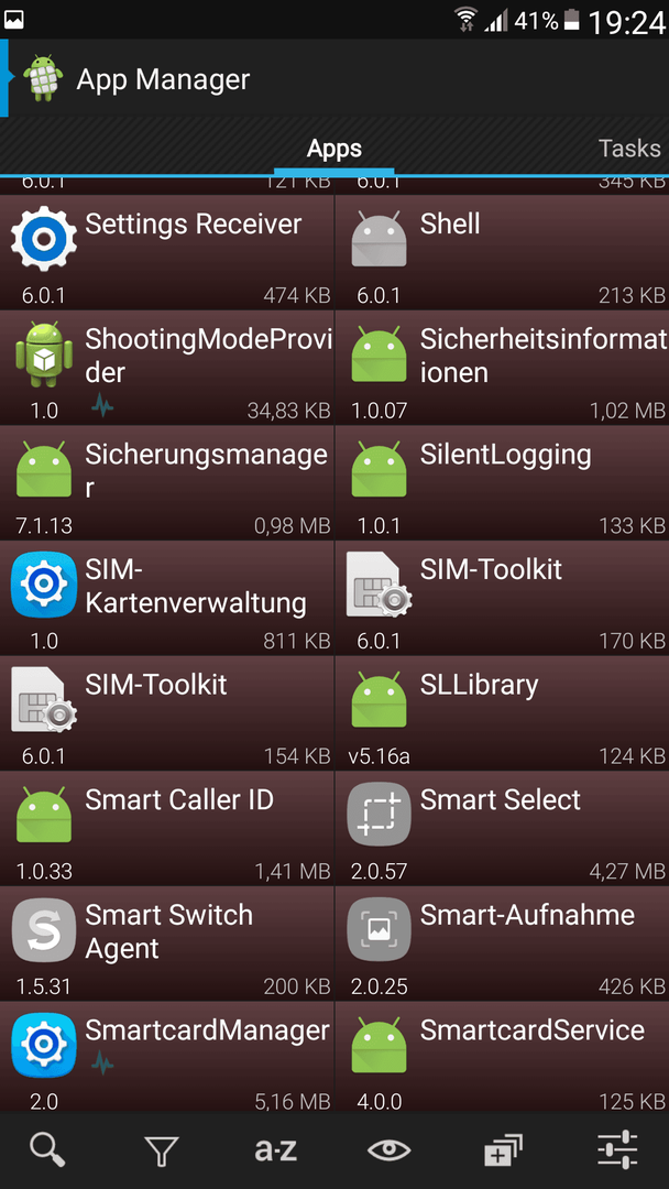

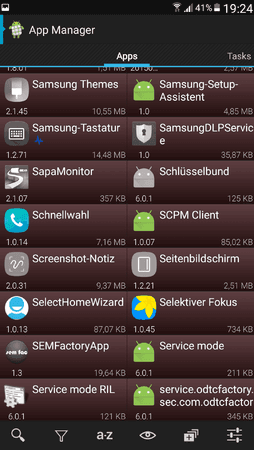

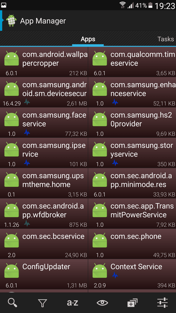

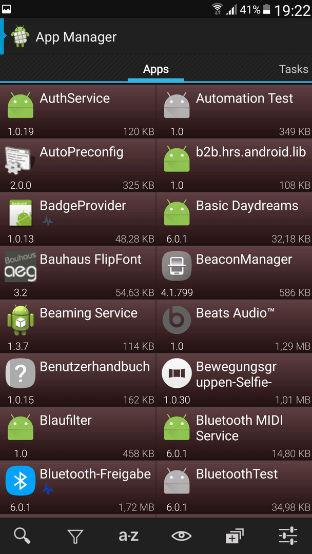

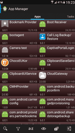

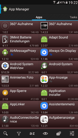

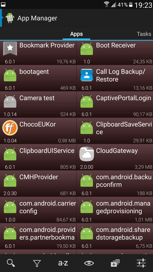

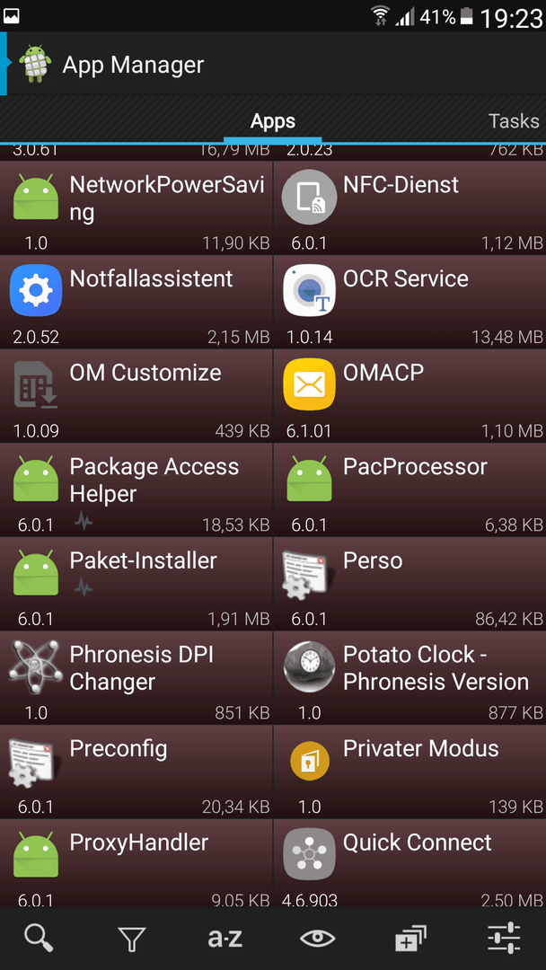

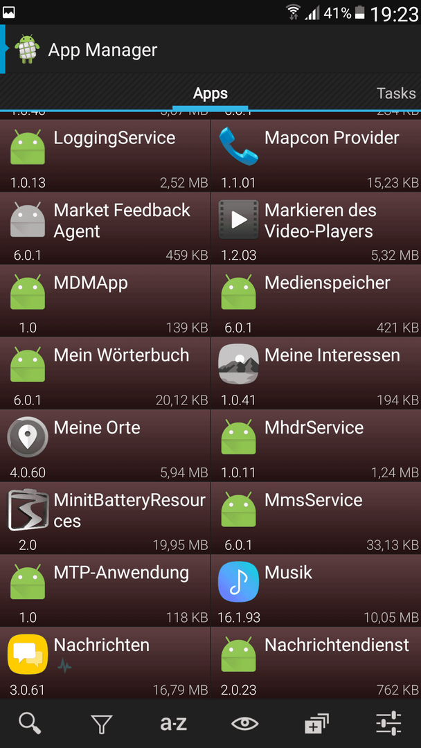

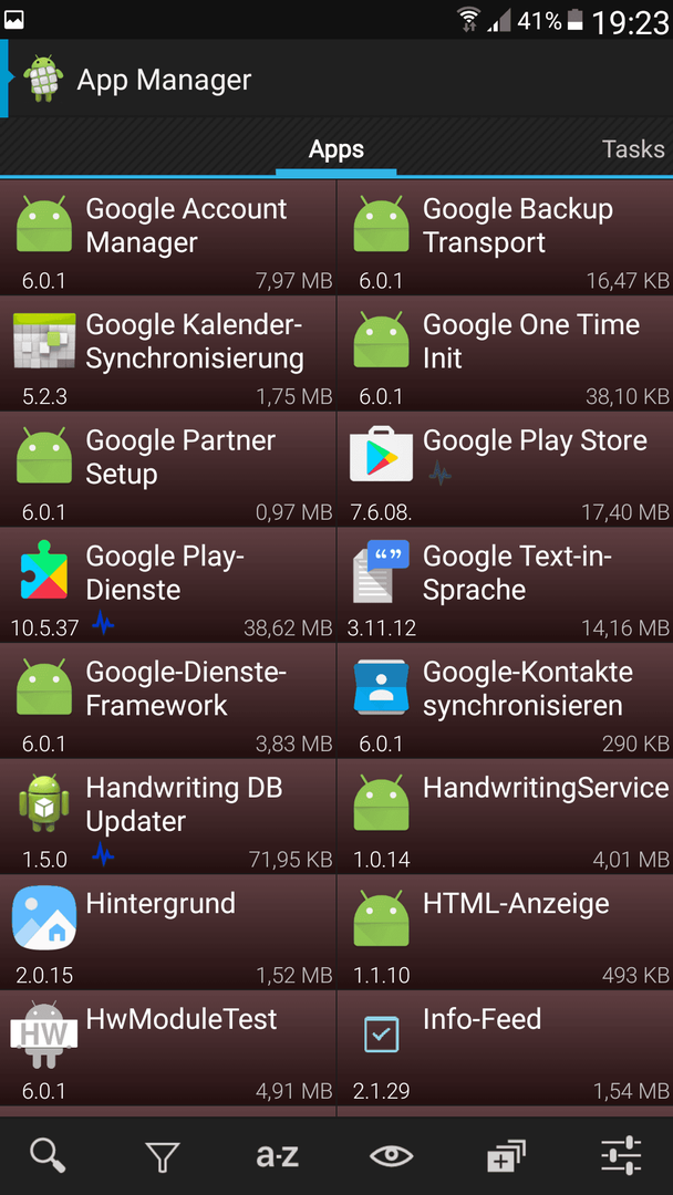

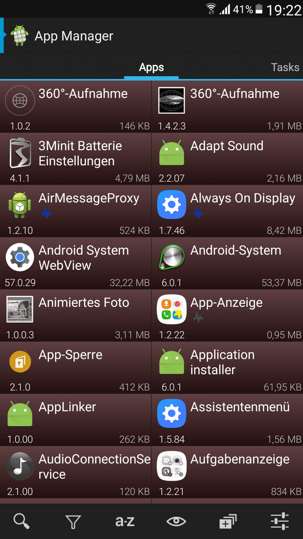

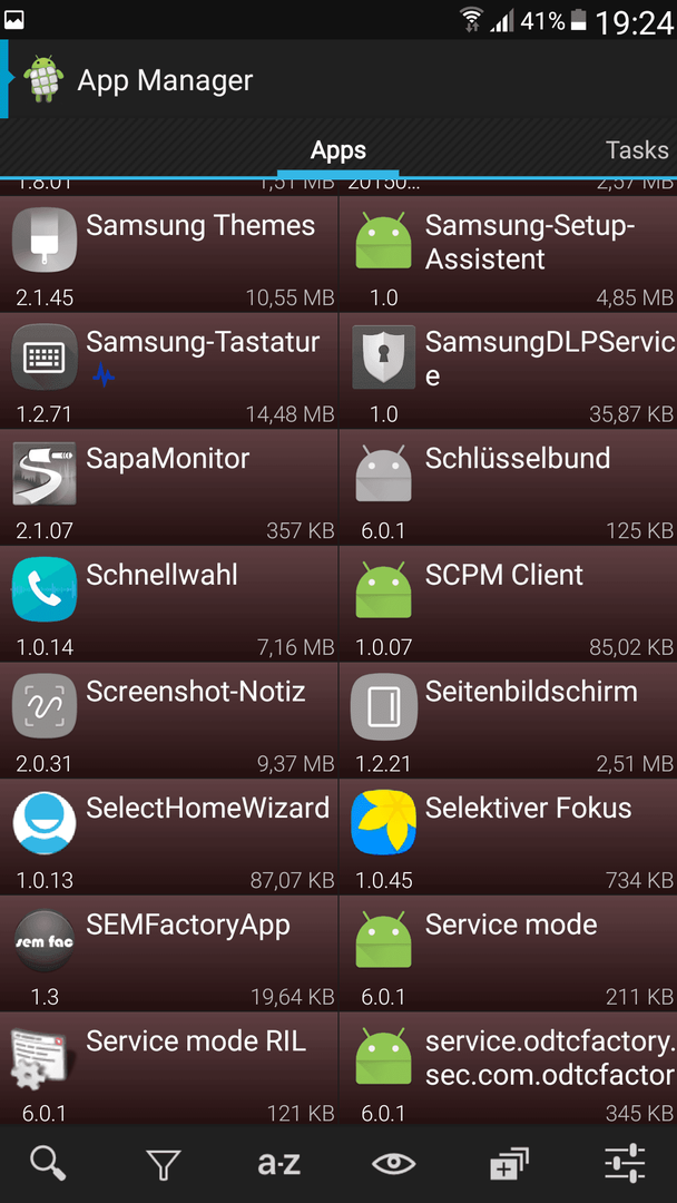

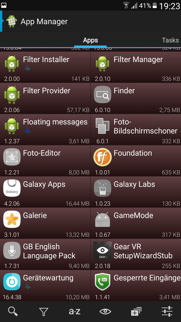

@Logel ich habe die zip von dir geflasht, war vorher farbig, und die Batterie bar kann man einstellen aber leider bleibt sie weis
Ich habe einige Dinge Deaktiviert vielleicht geht sie daher nicht, habe aber einiges wider Aktiviert es ging trotzdem nicht

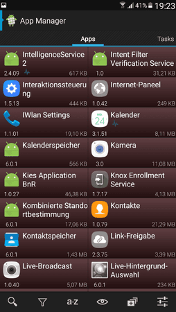

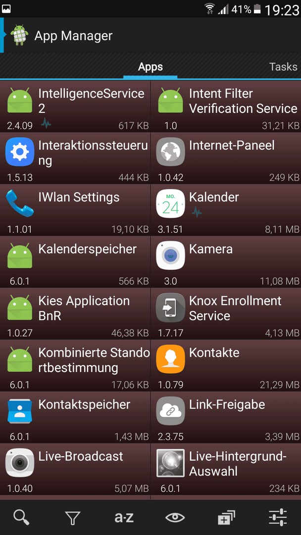

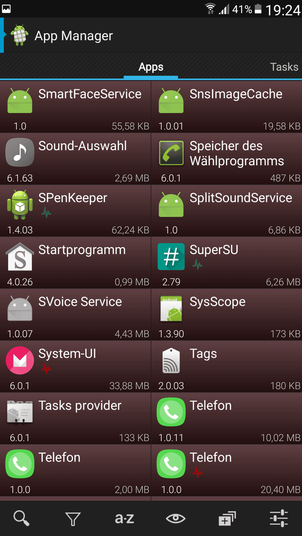

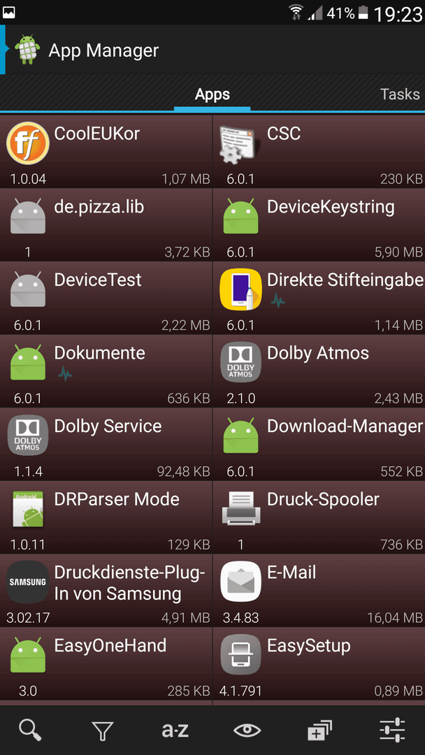

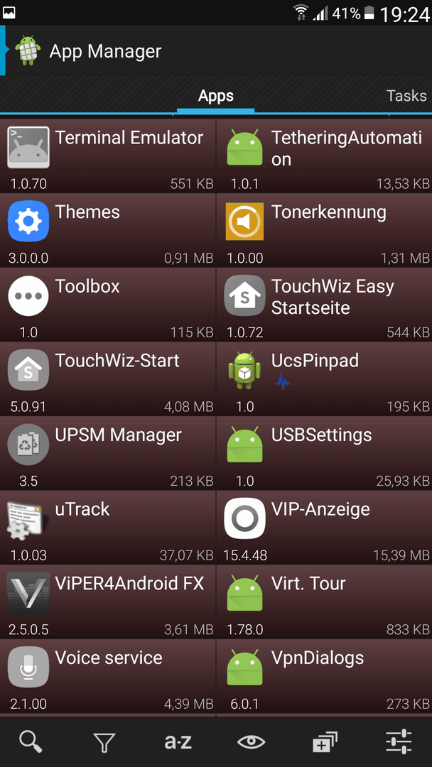

Hir mal Screenshot vielleicht kannst du mal überschauen, Habe nichts Gelöscht nur Deaktiviert.

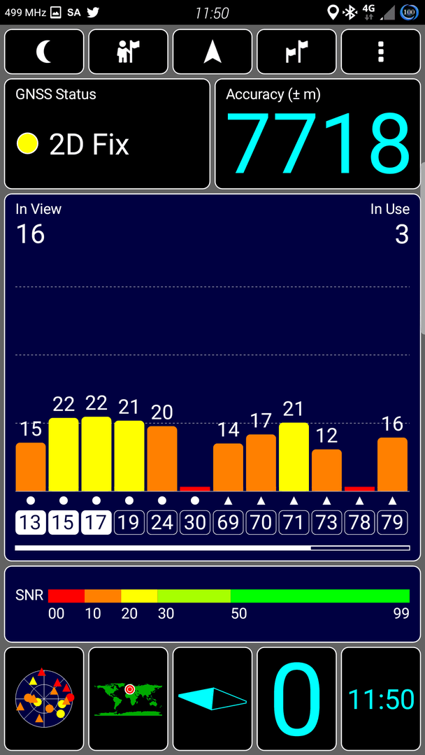

nachdem jetzt die Version 6 vom N7Port erschiene ist, habe ich diese ausprobiert, ob sie für mich inzwischen verwendbar ist. Mein Testergebnis nach drei Stunden, GPS funktioniert genauso schlecht bzw gar nicht wie bei den bisherigen Versionen. Nach dazu läuft mein favorisiertes Naviprogram Nextgen überhaupt nicht mehr. Die App startet, bleibt hängen und muß dann manuell geschlossen werden. Also in meinen Augen ein für mich immer noch nicht verwendbares ROM!!
Mit dem richtigen Modem sollte GPS annehmbar funktionieren.

Mit dem GPS hatte ich jetzt einen seltsamen Effekt. Nach einer Wiederherstellung hmm, ich glaube von 5.1 mit dirty 5.2 hinterher (Hatte ne andere SIM drin, die hat mit wohl einiges durcheinandergebracht, danach ist android.com.phone immer abgeschmiert - caches löschen ohne Erfolg, Danke Vodafone^^ Was probier ich auch die Karte des Bekannten aus seinem Eierföhn aus (der kam mit dem iPad nicht mehr ins mobile Netz)...) hatte ich keinen fix mehr.
So weit, so unwitzig. Hab dann die in der ROM integrierten Custom-GPS mal probiert. Wenn ich mich recht entsinne haben 1 und 3 nen Fix gemacht, 2 nicht.
Der fix war aber sowas von weeeeeiiiiit weg, die Navi_Software ist schier abgedreht weil sie keinen Schimmer hatte was ich da mache... muss mal nach Screenshots suchen...
Hab dann den "alten" fix wieder übergebügelt (musste ich mir erst mal auf die Schnelle über ftp von zuhause ziehen, weil: gelöscht, war ja enthalten^^) und... geht wieder. Also so ganz verstehen muss ich das immer noch nicht... Hauptsache es läuft:) Vor der 6.0 nen backup machen, sollte ich mir besser wieder angewöhnen.

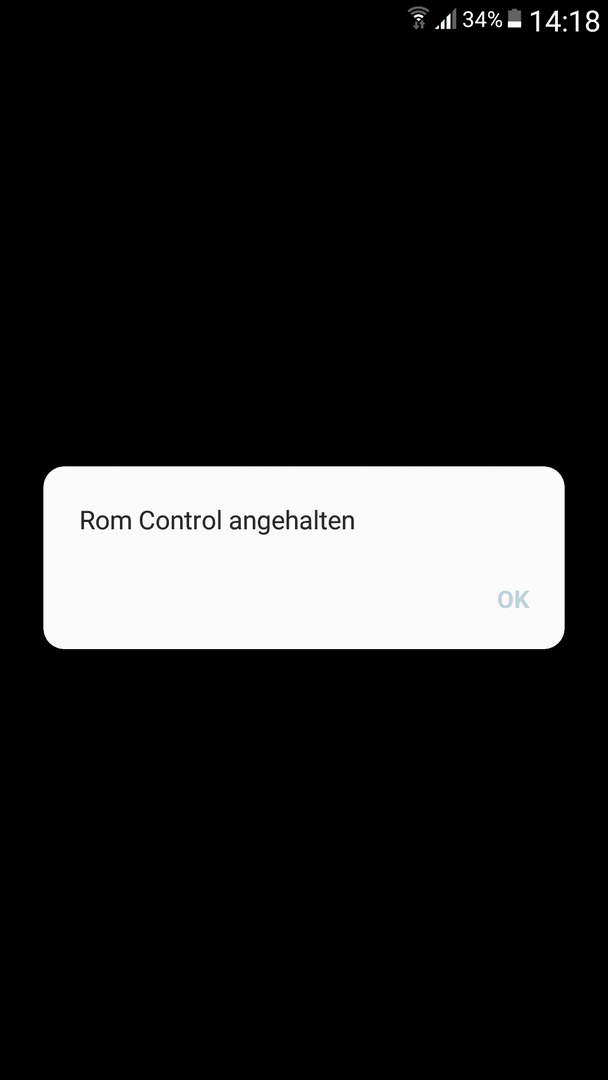

Mon zusammen ich will nochmal nachfragen ob jemand meine Bilder ausgewertet hat und ob das soweit in Ordnung ist wie ich mein Telefon eingestellt habe? sehe Beitrag #723
2 Weitere Fragen sind mir noch wichtig!
1. Eine weitere Frage ist kann ich die neueste Version von TWRP Flaschen oder werde ich Probleme bekommen?
2. Wird es bald eine Version geben mit Andruid 7 oder nicht?
Wichtig Das Problem aus Bild 1 habe ich bereits gelöst, man musste die App vorher nur Deinstallieren und dann neu Installieren Fertig.

Mir hat das mit den N7Port Versionen und dem GPS einfach keine Ruhe gelassen und so habe ich nochmal den Bootloader N9005DXSGBQA1 und das Modem N9005XXUGBPI1 geflasht. Danach die v.6 mit einem clean flash installiert und das GPS getestet. Und siehe da, plötzlich flutscht es, in kürzester Zeit sogar am Fenster 6 Satelliten mit Fix. Besser kann es gar nicht laufen! Warum es mit dem selben Modem, vorher nicht funktionierte ist mir einfach ein Rätsel.

GPS mit dem neuen Modem ist absolut Zucker - bereits nach sechs bis sieben Sekunden einen fix; danach tut sich nur noch etwas bei der Genauigkeit und der Anzahl der benutzten Satelliten.
