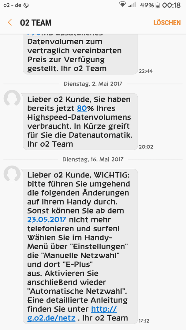

habe von O2 eine SMS bekommen.
Ich soll umstellen auf eplus.
Aber wenn ich auf Netzwerk suche gehe, zeig es mir immer Fehler an.
Hab schon auf 910F umgestellt, bring aber nix.
Hat das Problem noch jemand?

Der Fehler ist bekannt und noch keine Lösung in Sicht.
Aber warum sollst du auf eplus umstellen?
Ich meine ich hab selber o2 (eplus)
Und es gibt kein eplus mehr.
Selbst wenn du die Netzwerke manuell suchen KÖNNTEST würdest du kein eplus sehen sondern nur 2 mal o2.
Was ne schwachsinnige sms von denen.
Seid der Zusammenlegung von o2 und eplus haben wir doch laut denen Vorteile. Das handy wählt sich in eines der beiden o2 Netze wo du den besseren Empfang mit hast.
Das soll mir o2 aber mal erklären wie ein normaler handy user sehen soll welches Netz o2 ist und welches eplus.
Gut ich wüsste es da hier bei mir o2 null Empfang hat und eplus sehr guten.
Ich würde mal eher raten das du eplus kunde warst bzw noch bist und die apn (Internet mms) Einstellungen von o2 nach eplus ändern sollst. Was aber bei Einrichtung vom handy automatisch passiert anhand welcher sim karte.

Nein, hier ein Anhang.
[doublepost=1494973334,1494973312][/doublepost]
und jetzt weiß ich nicht, was ich machen soll
Bearbeitet von: hanspampel - Grund: Monsterbild verkleinert, werden als Anhang von Tapatalk/AH-App immer versaubeutelt - "hanspampel"
Ich guck heute mal das ich das irgendwie ans laufen kriege.
Das wäre klasse. Besten Dank.
Du hast auch O2 und hast keine SMS bekommen?
