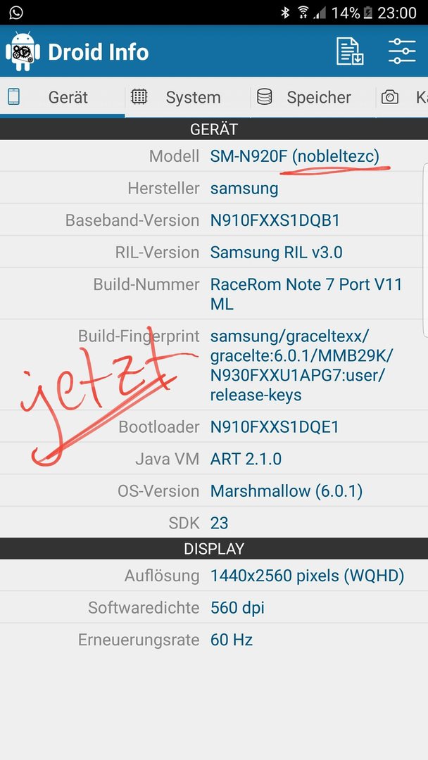

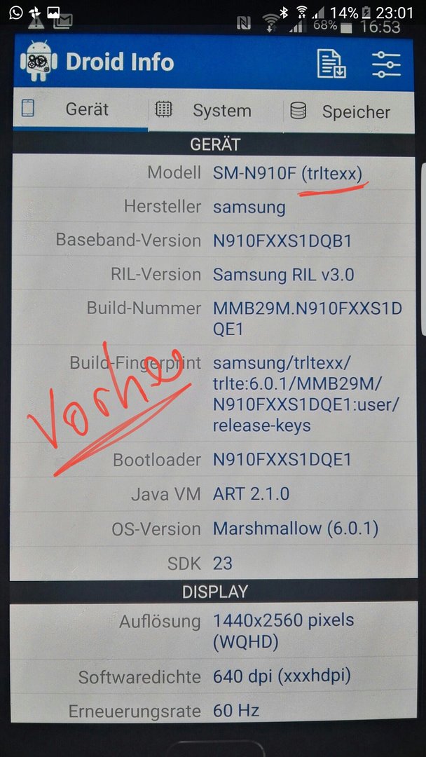

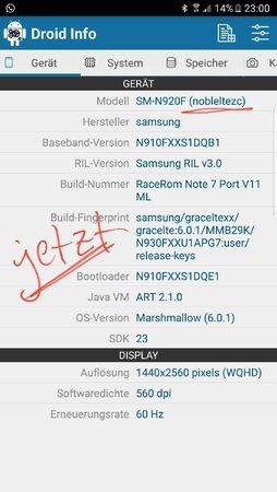

Gibt es einen Link zum Modem etc um die optimale Basis durch flashen einer 4-teiligen Rom zu bekommen? Leider sind oft die Links down (zu Google Drive) und im Addon Ordner bzw auf eurer Homepage habe ich leider keine Informationen und Dateien dazu gefunden.
Ich habe gerade V11 geflasht, ohne "Basis". Läuft alles wirklich super - Respekt für eure Arbeit :thumbsup:
Nur leider wird das Note 4 sehr heiß und der Akku hält nicht lange. Deswegen gehe ich davon aus das etwas nicht richtig zusammenpasst.
Geflasht habe ich auf die "vorher" Version
  1. Per Odin twrp-3.0.2-0-trltexx.img
  2. aus TWRP RaceRom N7 Port V11 ML by LocDog and Keki7
Liebe Grüße, Tim
Bei mir steht genau das selbe. Ist also total normal.
Mein Note 4 wird auch sehr heiß, ist also auch normal. Mit dem Akku komme ich gut über den Tag.
Alles klar, vielen Dank für die schnelle Bestätigung. Ist ja alles noch sehr neu, deswegen habe ich die Hitze erstmal negativ eingeordnet. Dann versuche ich es weiter und gebe Rückmeldung ob alles passt. Dann können andere die beiden Dateien bei gleichem Startpunkt als Überprüfung nehmen :rolleyes2:
