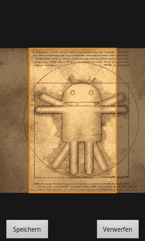

Tagchen,
hat jemand Ahnung wie man im Touchwiz Launcher wieder eigene Wallpaper im "Breitbild" verwenden kann.
Seit dem Flash kann ich nur noch schmale Ausschnitte (siehe Anhang) verwenden.
Besten Dank!
[Edit] Wichtig ist evtl. noch zu sagen das in den beiden anderen Launchern der Ausschnitt wie früher funzt.
Per Pinch-to-Zoom an den äußeren Ecken des orangen Quadrates, ist aber eine Fummels-Arbeit und man muss es meist mehrmals versuchen :winki:
Dann bin ich wahrscheinlich zu grobmotorisch :razz:
Mit "Pinch-to-Zoom" meinst Du den "Zwei Finger Zoom"?
