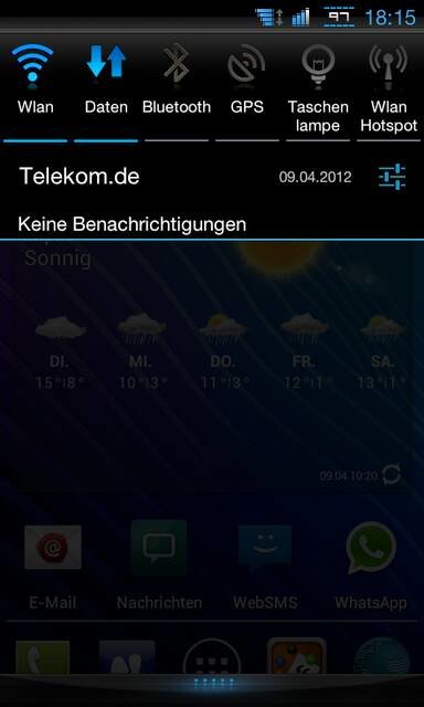

Will nur die alten Symbole wieder.
Auf deinem Screenshot sind doch die Turkbeytheme Symbole?!
Die GOA Rom originalen sind Stock.
Siehe Screenshots Seite 1
Wegen der Farbanpasung.
Nein das sind die ursprünglichen Goa Symbole.
Erst die letzten Versionen hatten die Stock Symbole.
Alternativ dazu gab es aber eine Zip mit den alten Symbolen
