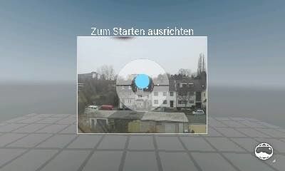

Photosphere ist das also?
Wie bringt man es fertig, das die Kamera, bzw. das Bild immer genau in einer Ebene ist? Es sieht aus, als wenn die Kamera auf einem Stativ steht und langsam gedreht wird. Ist das so? Aber selbst dann würden Unebenheiten bei einer 360° - Drehung entstehen. :blink:
Oder gleicht das Programm die Bewegungen aus?

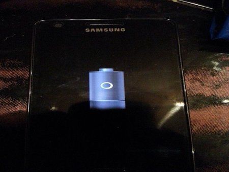

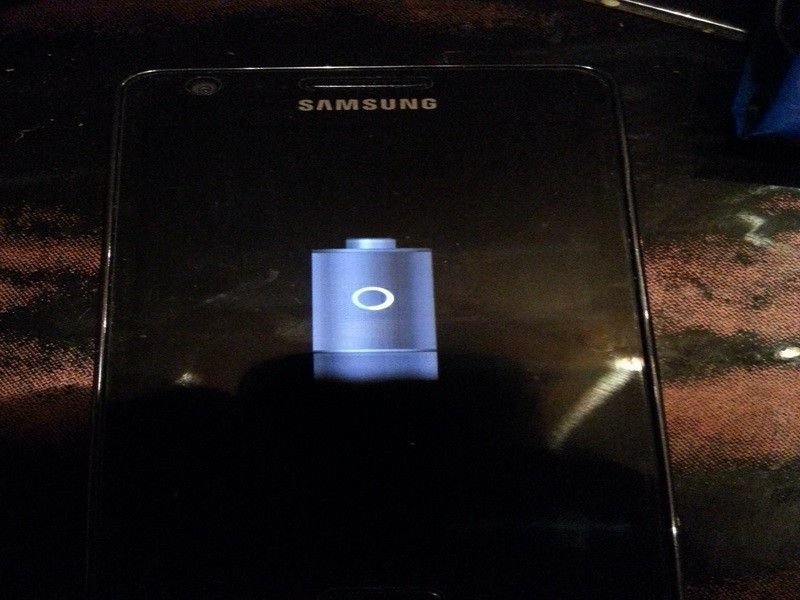

moin leute,
-Alles unter Omega V20 -
Ich hab n riesen Problem mit dem S2,glaub ich.
Wollte "NUR" eben mal den Playstore auf Pay by Vodafone umstellen.
Obihörnchens app starten,alles wie immer schon tausendmal gemacht..
und??
ich kanns S 2 nicht mehr Starten..
ich nehm gleich n hammer,dann hats S2 n grund nicht mehr zu laufen.....:scared::scared::crying::crying:
ich komm ums verrecken nicht ins Recovery.
EIGENTLICH ist alles noch da. Ich hab recoverys von der V16 /V20
(der aktuellen) nur,
Aus irgendeinem Grund komm ich mit der Tastenkombi nicht ins Recovery.
- DOWNLOAD Modus geht aber...-
Dann aus lauter verzweifelung den USB JIG rein.
alles schön,nur,immer noch keine Chance .. REcovery Modus geht nicht.
Achja, das S2 läd auch nicht mehr.
Startbildschirm ist die Sammi standard animation
und das ladebild sieht so aus.
der akku drinne ist DEFINITIV 70% voll
Bitte,
hat jemand ne Idee??
Meine GÖGA lyncht mich wenn ihr S2 gestorben sein sollte.
Lieben Dank schon mal
Flash doch erstmal mit ODIN einen PhilZ-Kernel als "tar-Datei" (der ist signiert und wie ein Original-Kernel). Da der Downloadmodus ja noch geht, ist das ja kein Problem.
Danach dürftest du auch wieder in den Recovery-Modus kommen.
Ansonsten wäre nur noch der Weg, eine dreiteilige Firmware mit ODIN zu flashen.
Aber mach erstmal das mit dem Kernel...

Danke ;)
Japp,Nachdem der erste schreck weg ist, und ich auch wieder Richtig wach bin:)
Habe ich gerade mal testweise n Siyah via Odin..
- Da hätte ich auch gestern selbst drauf kommen können. -
LÄUFT. hab zwar nun das Dreieck wieder,und das LEtzte NAD funzt auch.
Aaaber, was soll mir denn "Oberfläche angehalten sagen?
Ich melde dann später obs geklappt hat ^
Das Programm gleicht meist alles aus. Es reicht mit der 4.2-Cam in alle Richtungen und ein Foto zu machen. Das wird im Display angezeigt.

So sieht das dann aus.
Gesendet von meinem GT-I9100 mit der Android-Hilfe.de App
