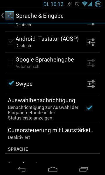

ich habe (mal wieder) das System neu aufgesetzt, nämlich NeatROM v4.8, und wundere mich, dass ich bei Texteingabe kein Icon in der Benachrichtigungsleiste habe, mit dem ich die verschiedenen Tastaturen schnell wechseln kann. Das war so ein Tastatur-Icon, das jedes Mal, wenn es irgendwo eine Texteingabe gab und die Tastatur aufgegangen ist, auch mit erschien, fürs schnelle Umschalten.
Ich hatte das Icon mit NeatROM vorher aber schon immer, so dass ich denke das ist kein ROM-Problem, sondern einfach irgendwo deaktiviert, aber wo?
Das System ist ganz frisch und sauber, kann also kaum verkorkst sein, diese Einstellung.
Kann man das irgendwo aktivieren, diesen Icon zum schnellen Tastaturwechsel?
Sonst ist es mühsam, in die Einstellungen zu gehen und dort unter "Persönlich" in: "Sprache und Eingabe".
Ich habe halt WifiKeyboard, das ist oft sehr praktisch und viel schneller als SwiftKey, das verwende, wenn kein PC zur Hand.
Danke, franc
Einstellungen -> Sprache und Eingabe -> Haken bei Auswahlbenachrichtigung setzen.
Siehe Screenshot

Aha!
Das habe ich nämlich gar nicht.
Dann ist also doch was verkorkst.
Bei mir schaut das nur so aus:
Sonderbar, weil ich das doch ganz frisch und sauber installiert hatte, mit NukeWipe und Factory Reset.
Ohne jegliche Schnörkelsystemapps oder geflashte Patches.
Vielleicht ist es was von Titanium, da hab ich WLAN, SMS, Anrufprotokoll und Wallpaper wiederhergestellt.
Ich habe jetzt einfach mehre Tasker Tasks für die jeweiligen Tastaturen erstellt (mit Secure Settings) das geht über swipepad sogar noch schneller als der eigentliche Umschalter.
Habe nämlich jetzt wo das System endlich mal stabil läuft (noch, tocktocktock) keine Lust schon wieder neu aufzusetzen.
Ist anscheinend ein Bug von NeatROM, hier steht wie man den behebt:
http://forum.xda-developers.com/showthread.php?p=43872077
Nachdem das hier niemand wusste habe ich nämlich im xda Forum nachgefragt :)
Die Lösung mit Tasker ging zwar auch aber nachdem ich trotz ganz sauber installiertem Tasker wieder Hänger hatte, flog der wieder raus
Reaktionen: beicuxhaven
Die Einstellung mit der CheckBox bringt das zwar nicht wieder her aber die brauche ich auch nicht, weil ich den Icon mit dem Tastatur umschalten ja sehr nützlich finde und brauche
ERLEDIGT (Problemlösung war kurioserweise ein Neustart des Smartphones)
