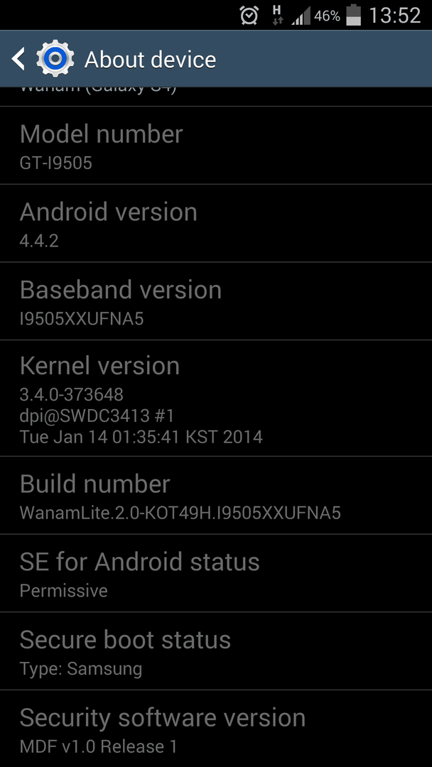

Diese Version der ROM basiert auf der Stock Rom vom XX.XX.2014
Damit besteht potenziell die GEFAHR sein Gerät zu zerstören wenn sich nicht strickt an die Installationsanleitung gehalten wird.
Flasht vor der ROM den NEUEN BOOTLOADER!!!
Die Kombination aus altem Bootloder ohne Knox und neuer 4.4.2 Firmware führt zu der Gefahr, sein Handy zu zerstören (EFS/Baseband deaktiviert)! Quelle
