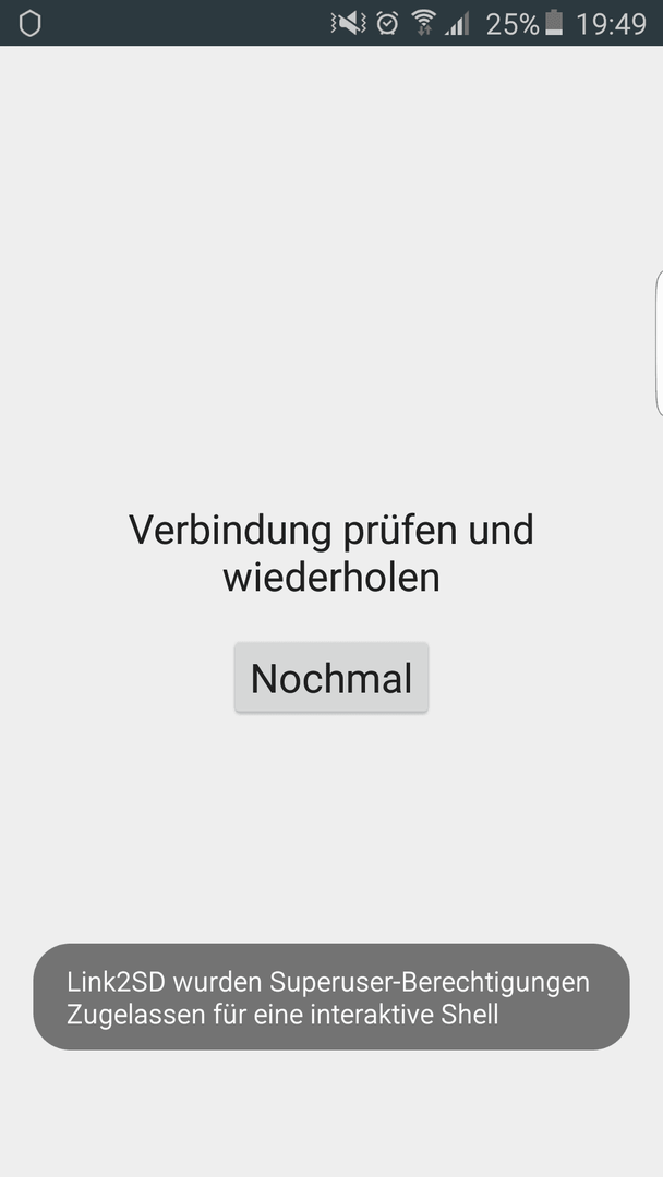

Hallo Leute,
habe die Rom seit gestern, daweil läuft alles super hab das AIO Update auch installiert. Nur hab ein Problem seit ner halben Stunde, wenn ich den Play Store öffne ladet es nicht leider :-/
Freue mich über eine schnelle Lösung, bin auf meinem Handy daweil.
Danke im Vorraus
alcz
Komisch.. Geh mal ins Recovery und mach mal ein Wipe des Cache und Dalvik Cache
Danach sollte es wieder gehen. Hatte das Problem aber bisher noch nicht
@alcz
Anwendungsmanager - Alle - Playstore Daten löschen , Neustart.
Wenn es nicht klappt , dann siehe Post von Lexuzz .
@Lexuzz habs versucht ging aber auch nicht :-/
@Ice23 geht auch nicht :unsure:
so siehts aus wenn ich die App starte, drücke auf dem Button -> Nochmal und nichts passiert :-/
@alcz,
ließ mal anhand deines Screenshots, die Meldung von Link2SD.
Hast du den Play Store mit Link2SD bearbeitet?
Gruß 84Odin
@84Odin ich hab play store gar nicht bearbeitet (weder ein link zur SD Karte erstellt), das war nur die Start Meldung hab sofort versucht ob der Play Store funkt - leider vergeben. Das Problem ist heute erst aufgetreten, gestern lief alles noch sauber. Also gar keine Probleme mit der ROM bis auf jz mit Play Store.
Gruß alcz
@alcz,
OK, denn bei mir hat Link2SD nur Störungen des Systems verursacht. Wie ungeplante Neustart, auch Störungen einzelner Apps, darunter auch System- Apps. Obwohl ich die System- Apps nicht mit Link2SD bearbeitet habe. Dann habe ich Link2SD wieder deinstalliert. Und dann lief wieder alles, wie es sein sollte.
Gruß 84Odin
@alcz
PlayStore 5.9.12
PlayDienste 8.1.15
- bei mir keine Probleme .
Check mal hier
@84Odin habs grad Deinstalliert doch es hat sich nichts geändert :bored:
@Ice23 genau die gleichen Versionen hab ich, versteh nicht was das Problem sein kann, Cache und Dalvik Wipe 2x durchgeführt und Daten vom Play Store gelöscht :huh:
Versuch es mal "mobil" .
Edit Post # 697 .
@Ice23 danke dir für den Link, alles wurde beschrieben. Jedoch kam ich mit einer anderen Lösung davon.
Lösung : Daten u. Cache löschen, eventuell Aktualisierungen löschen, File Manager öffnen -> system/etc/hosts , die file hosts öffenen und in der zweiten Zeile vor der IP-Adresse einen Hashtag setzten (bsp. #192.0.02.400)
Danke Problem wurde behoben :D
Grüße alcz
