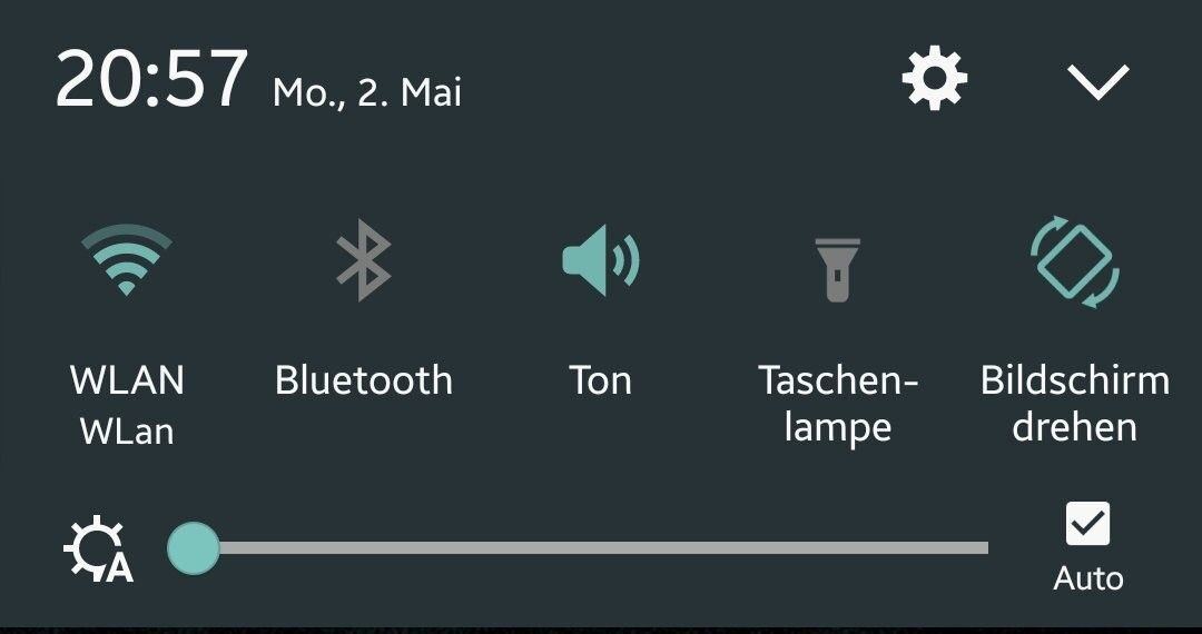

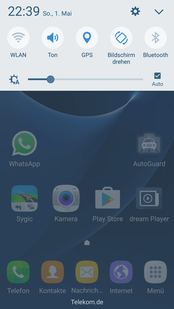

Gibt's zufällig nen Mod, mit den man den hellen Hintergrund der Symbole dunkler machen kann, siehe Screen.
Gruß Akki

Versuch doch einfach mal einen passenden Theme. Ich nutze z. B. Android 6.0

Hast Du nen Tipp für mich wie ich den Panelhintergrund dunkler bekomme auch von den Toggles? oder
ist dies nur machbar wenn ich nen anderes Theme benutze.

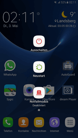

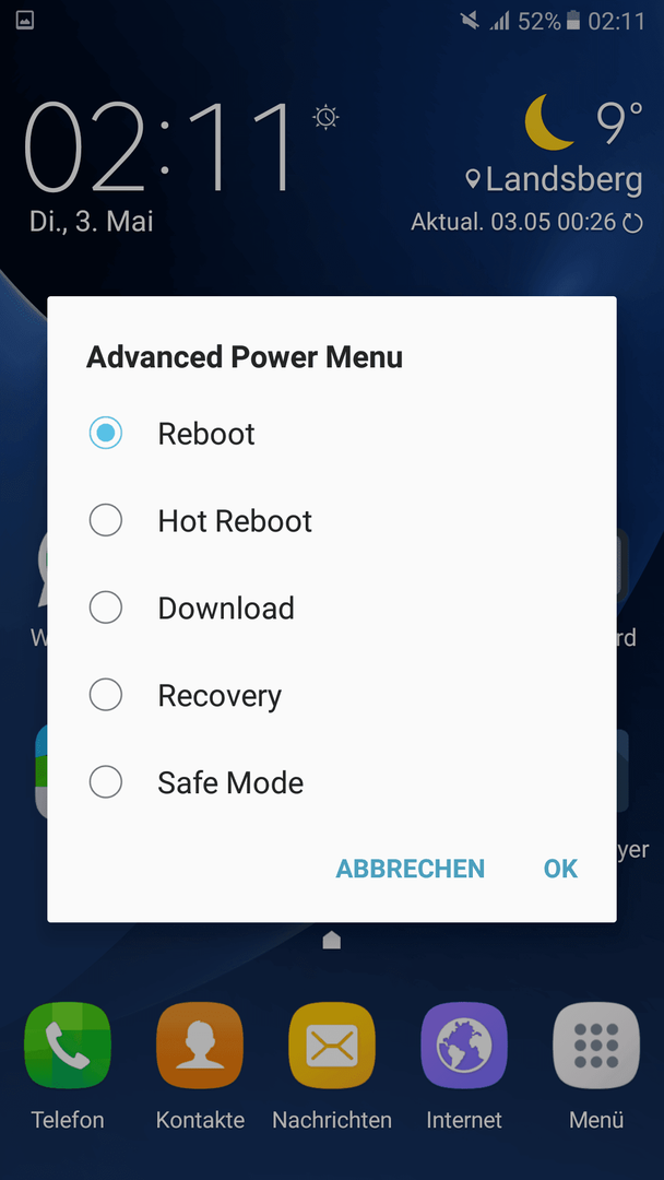

5Way Reboot für Sixperience S7 V1.0 MOD
1) Füge das Zip-Archiv ( MOD ) der SD-Karte hinzu
2) Reboot ins Recovery (benutze
Ktoonsez TWRP oder TWRP oder Philz Recovery)
5) Installiere die 5Way_Reboot_Modded_Sixp_S7-V1.zip
6) Neustart (Reboot).
Danach sollte es bei Euch so aussehen wie auf den Screens
Wichtig, macht zu Eurer Sicherheit, bevor Ihr den Mod installiert ein Komplettback!!!

Akki01 schrieb:
@Ice23
Danke für den Tipp, wenn ichs heute noch schaffe, dann lade ich die SystemUI.apk als Zip Datei hoch und auch noch meine Service.jar, hab mir nen 5WayReboot für die ROM gebastelt.
Mit Apktool die SystemUI.apk decompilen und dann bei res/layout/ nach ner datei suchen die ungefähr tw_notification_panel_background heißen sollte...
Bin grade nich am Rechner, aber so ungefähr, schaue später nach :D
Kannst dich ja aber trotzdem mal auf die suche machen ;)
@JAnxO
Danke Dir für deine Hilfe, werd mal gucken ob ich den bestimmten Eintrag finde:smile:. Wäre super wenn Du nacher am Rechner bist, mir
dann nochmal Hilfe geben könntest, vielen Dank aber erstmal.
@Akki01
Alsooo:
die Datei heißt erstmal tw_status_bar_expanded_header.xml, dass hab ich irgendwie verwechselt :D
Aber egal^^
Für die oberste leiste:
<LinearLayout android:gravity="center_vertical" android: orientation="horizontal" android:background="#ff000000" android:layout_width="fill_parent" android:layout_height="39.0dip" android:baselineAligned="false">*
Für die Toggles:
res/drawable-xhdpi
tw_quick_panel_quick_setting_button_bg_normal.9.png und tw_quick_panel_quick_setting_button_bg_pressed.9.png mit irgendeinem gleichnamigen Bild gefüllt mit deiner Wunschfarbe austauschen
Für den Helligkeitsregler:
<LinearLayout android: orientation="vertical" android:id="@id/brightness_controller" android:background="#ff000000" android:layout_width="fill_parent" android:layout_height="56.0dip">*
*für das Fettgedruckte kannst du jeweils irgendeinen ARGB Code einsetzen, zum rausfinden kannst du z.B. Photoshop benutzen oder ausrechnen :p
Bei fragen, frag mich oder Google :)

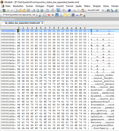

Ich hab jetzt notgedrungen die SystemUI.apk mit Winrar entpackt ging ohne Probleme.
Allerdings wenn ich die tw_status_bar_expanded_header.xml öffne, sieht der Inhalt so aus, siehe Screen.
Brauch ich ein spezielles Programm um diese XML Dateien zu bearbeiten?
