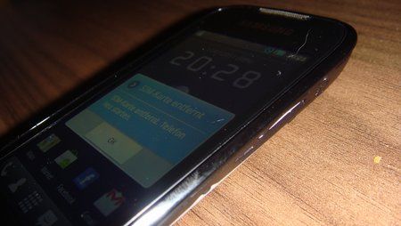

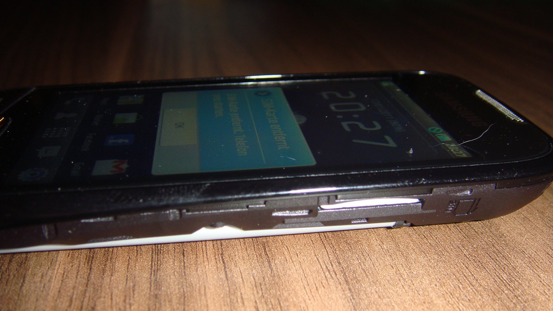

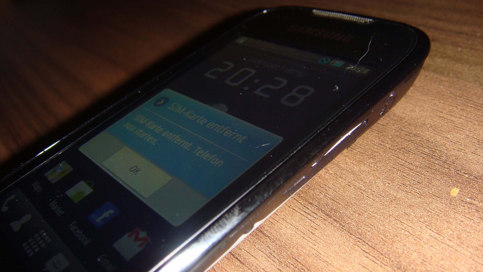

im anhang gibts ein foto davon wie der fehler genau aussieht.
man kann auch erkennen,dass die karte im slot ist und ich kann zu 100% sagen dass die karte richtig drin ist,kein wackelkontakt vorliegt(kann an der karte herumdrücken und der fehler kommt nicht), noch sonst irgendwas auf die karte drückt oder was weis ich.....

bei mir ist das so wie ich die muster sperre entfernt hatte seidem geht nichts mehr
so sieht das bei meinen handy auch aus. weiter geht geht die karte gar nicht rein. hab mich schon geärgert das ich kein anderes handy genommen habe
