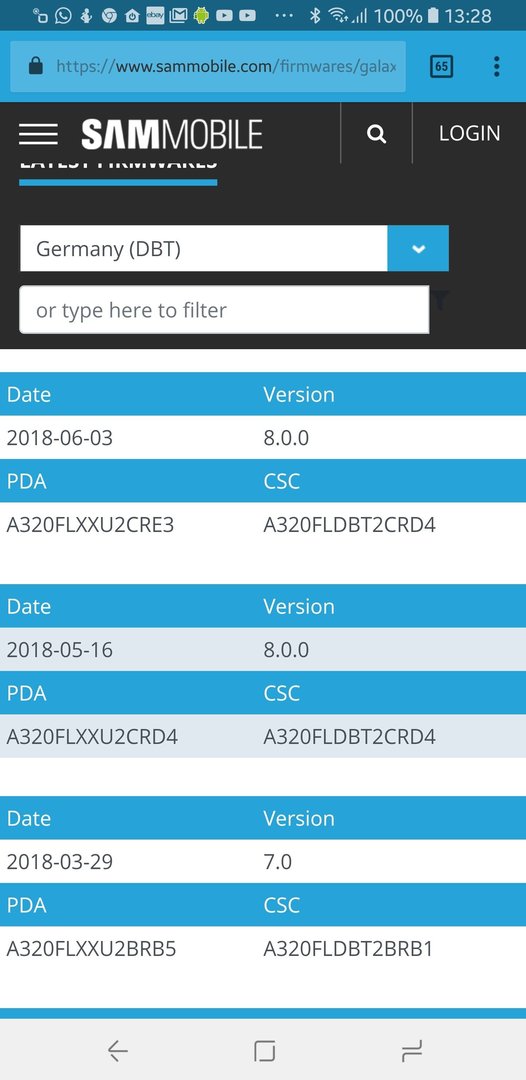

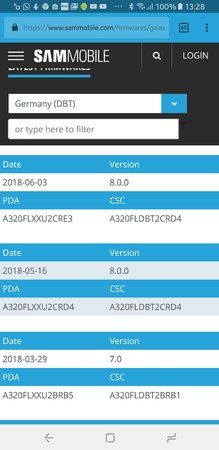

@marlem
Es wird das SM-A320FL sein....
Dafür gibt es auch DBT Oreo.
Reaktionen: marlem

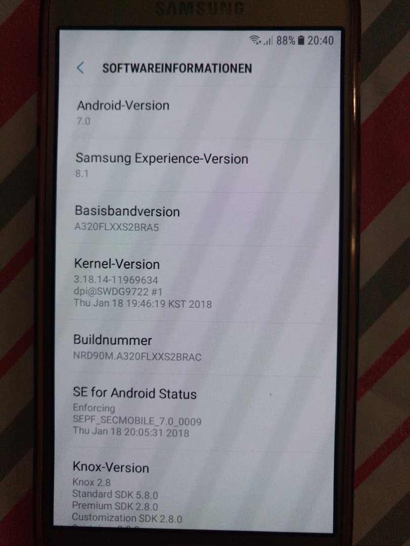

Guten Tag.
Ich habe folgendes Problem:
Zum Geburtstag habe ich für meinen Sohn und meine Nichte jeweils ein A3 2017 (A320FL) über Ebay- Kleinanzeigen gekauft.
Beide Handys sind top in Schuss und laufen tadellos.
Das Handy für meinen Sohn läuft mit Android 8.0. Also genau so wie es sein soll.
Das Handy für meine Nichte aber nur mit Android 7.
Der Status ist bei beiden Handys mit "Offiziel" vermerkt.
Gehe ich bei dem Handy von meiner Nichte auf "Updates manuell installieren", bekomme ich die Mitteilung, dass die neueste Software bereits installiert sei. Also nur Android 7 mit dem Sicherheitspatch von Januar 2018.
Hat irgend jemand eine Idee, woran dass liegen könnte.
Für Hilfe wäre ich sehr dankbar.
Lieben Gruß
Eigentlich haben alle SM-A320FL Modelle ein Update erhalten. Teilweise schon ein drittes Update mit 8.0
Wurde das Gerät komplett zurück gesetzt ?
Manchmal wird ein Update gefunden, wenn eine W-LAN Verbindung aufgebaut wurde.
Geh mal bitte auf Einstellungen -> Telefoninfo -> Softwareinformation
poste mal das Bild dazu ! (Wenn möglich)

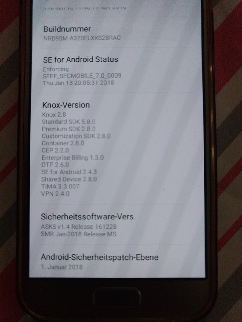

Danke schon mal für die Antwort.
Die Fotos habe ich hochgeladen.
Du hast eine Baltic Version drauf.
Firmware download for Galaxy A3 SM-A320FL - SEB Baltic
Eigentlich gibt es dafür eine 8.0 Version.
Die Frage ist, ob die Version für dein Gerät "geeignet" ist.
Manche Handynutzer spielen manuell eine andere Version drauf, um ein aktuelles Update zu bekommen.
Bedeutet, es könnte es sein - das du ein DBT Handy hast, aber eine SEB Version drauf ist.
